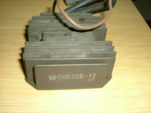

    Por cierto, Picander,*no se si me pusieron el original* >(aunque eso fue lo que me dijeron ), la referencia del regulador es SH 532B-12, por cierto todavia no he podido verificar que sea el original. ¿Sabrías decirme si es el original?
    Muchas gracias.
  7. #7
    Re: Regulador F650 del ´95
    Una foto del regulador-rectificador original:
