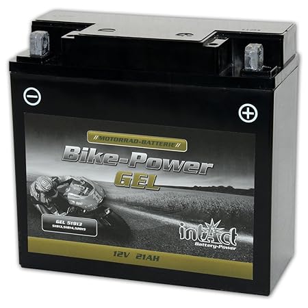

Recomendación de corazón:
Intact Gel 21 Ah 300 A de arranque. Es la batería que llevo en mis dos BMWs (muy buena en arranque, cero fallos de ABS por baja tensión) y la que estamos reemplazando en las motos de la colección Sektor K1 (BMW K1). Excelente relación calidad precio.
Referencia
Intact Bike-Power GEL 12V 21Ah BMW mit ABS 51913 Gel51913
Mira bien los precios, hay mucha variación. Suele salir a cuenta comprarlas por Internet en Alemania, donde la marca es muy popular. Cuenta unos 70-75 euros por batería.
Referencia
Manuel

Gracias a todos x las respuestas. La intact me parece cojonuda pero no la he encontrado x debajo de 100 euros.
Al final he encontrado una exide 12 19 x 70 puesta en casa, por lo que para el uso que le doy creo que tendré suficiente.

Hola Manuel.
Me recomiendas esta bateria para una R1200GS del 2012 ?
No soy Manuel pero yo la he tenido en la viejita y va de pu... madre, todo lo que dice Manuel es cierto. Las de litio están muy bien, pero a ver quien es el primero en decir que la hay de las medidas para tu moto por ejemplo, porque de todas las que he mirado yo he incluso he tenido una puesta que duró tres años y cuando se terminó lo hizo sin más y lejos de casa, se apagó muy bien, pero a la hora de encender, ni los típicos sonidos de relés ni leches, además tuve que hacer "mil historias" con tacos de goma para adaptarla al sitio, porque si no era más pequeña en el alto lo era en lo ancho o en la profundidad.

Por cierto, Antonio.
Veo que la bateria que me dices tiene el positivo al lado contrario que la original. Tuviste algun problema al colocarla?
