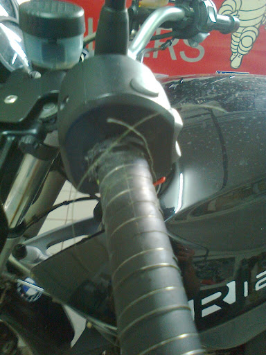

Yo me encontré con esto
Y trencé el cable para salir del apaño. Pero el cable/hilo estaba muy deteriodado ya. Por el agua y un uso intensivo. Y aguantó dos telediarios.
Ahora ando liado con hilo de nicrom de 0,2 mm y no calienta casi nada. compré otro de 0,15 pensando que al hacer más resistencia calentaría más y este peor que el anterior.
