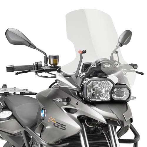

El de la foto es éste de aquí? Spoiler adaptado para el carenado universal bajo
¿La instalación es "segura" (no se quita de un tirón ni deteriora la pantalla original)?
Edit: veo que también tienen éste, que se parece más Spoiler para deflector de viento para BMW F800GS Adventure de 2013, con candado - TOURATECH ESPAÑA
Bueno no ralla la pantalla tiene 4 tacos de goma que es donde acopla con la pantalla, hay dos modelos uno con llave y uno sin llave, me compre en con llave porque la diferencia de precio entre uno y otro es poco, pero si se puede quitar de un tirón no es tan fácil pero probablemente haciendo palanca si sale; yo normalmente si tengo que dejar la moto en alguna calle sola lo quito
