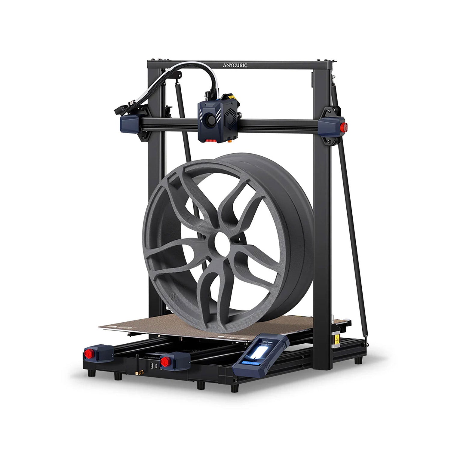

Precisamente estba echanbdo una ojeada a una Anycubic. Concretamente cojería este "pack" con 5 kg de filamento apto para alta melocidad (que es lo que promete la máquina):
El precio, para tener un volumen de trabajo de 420x420x500 mm (bastante más que mi mínimo de 300x300x300 mm) creo que es muy bueno. Lo malo: que no es cubierta, pero no me preocupa demasiado.
Me quedo con que es una marca fiable (al menso a tí te ha salido buena)
