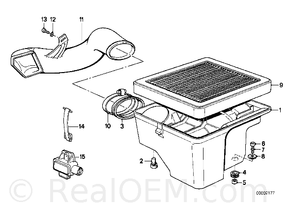

Quitas la tapa lateral izquierda y a la derecha del TPS y un poco mas levantado encontraras la pieza numero 15 veras que es un tornillo color dorado.
Tu mecanico solo tiene que meter la sonda en el tubo de escape y medir si esta alto o bajo girando el tronillo a derecha o izquierda subes o bajas hasta alcanzar el valor de referencia 1.5 % +/- 0.5
espero haber sido de ayuda
Muchas gracias por la explicación. ;)
