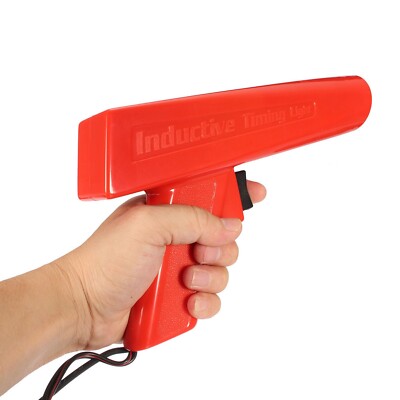

Para ajustar bien los platinos necesitaras una pistola estroboscopica similar a esta
