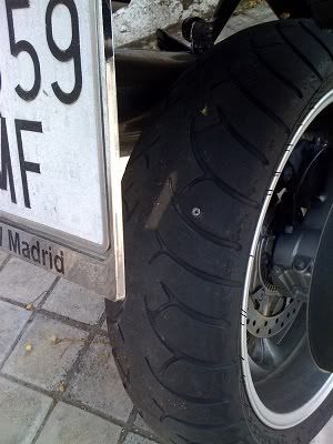

La semana pasada, pasé por otro concesionario BMW para preguntar por un neumático (se me clavó un tornillo muy chulo >:() y ya de paso pregunté este tema y me dijeron que en la revisión de los 20.000km se miraron las válvulas y que, por tanto, la garantía que tienen las revisiones de 2 años debería cubrirme este percance.
A ver qué me dicen cuando la lleve a la revisión, montaré un pollo que son unos getas estos...
