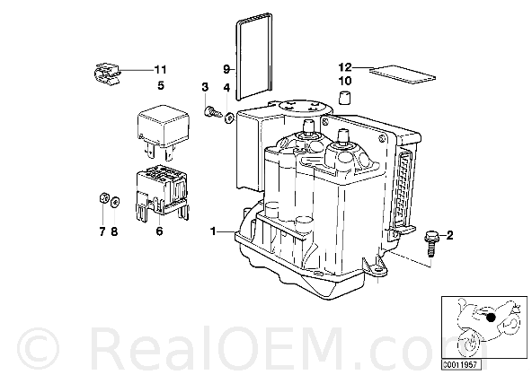

Tu modulador se parece a este.

Como me parece interesante la posibilidad de reparar el modulador copio esto por aqui tambien:
" mi LT es de agosto del 2004 no se si es como la que expones, en el grafico, pero lo comprobare haber si es asi o igual, "
Pues que no es ninguno de los dos modelos de los que hablamos , sino el modulador que va horizontal y con los dos depositos de liquido de frenos integrados aqui lo ves :  http://www.realoem.com/bmw/showpart...id=51714&btnr=34_1419&hg=34&fg=51
Este que monta la r1150r :
https://picasaweb.google.com/107821...a_frenos_abs_integral_bmw#5532415976850598802
seria el que más se le parece.
En bba-reman en una semana te lo reparan por un coste aproximado de 200€. si la averia no es reparable solo pagas los portes.El horario de estos de 9h a 17.30h ininterrumpido.
