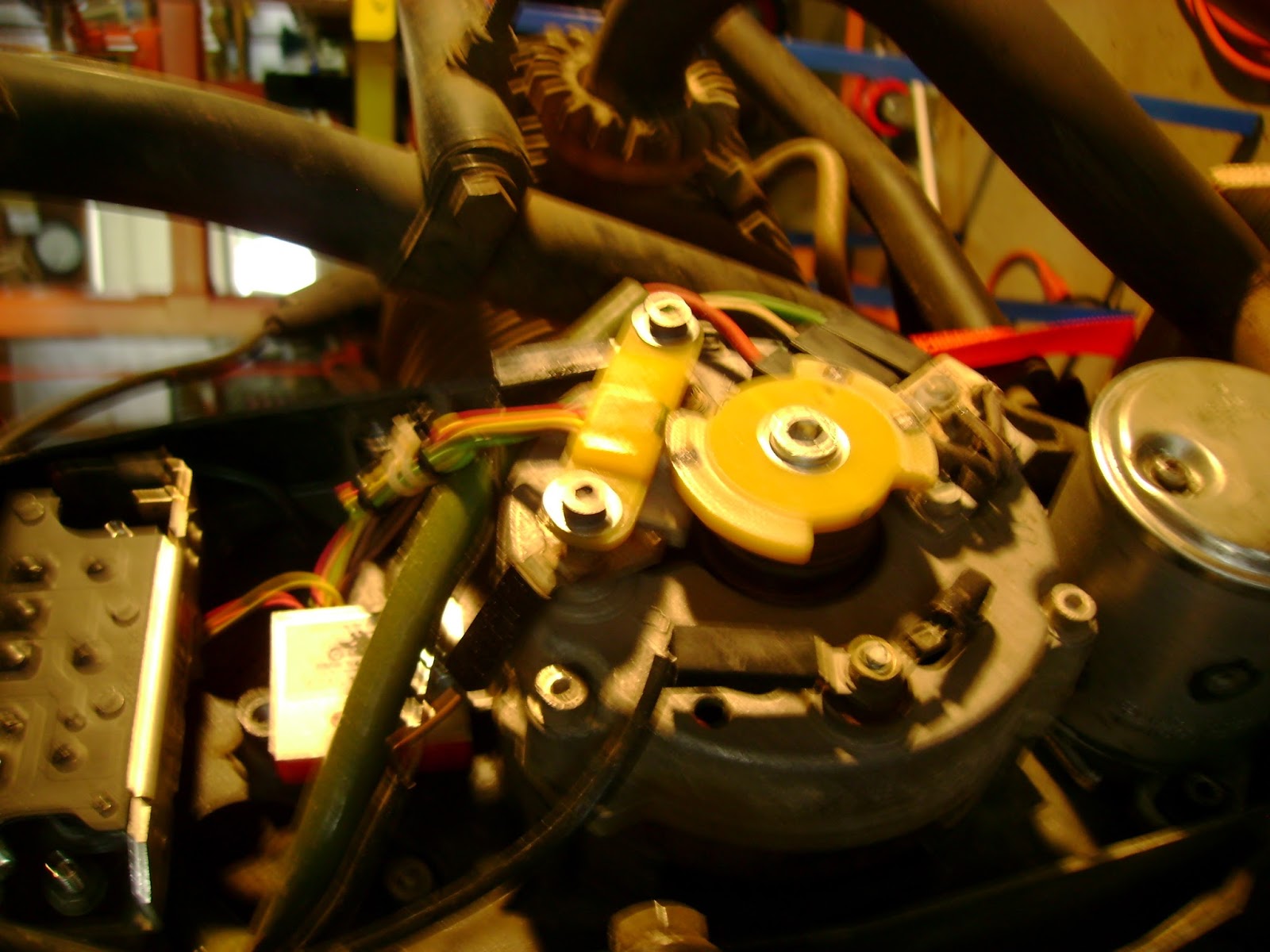

Pues bien. Como todos sabéis llevo encendido electrónico.
El fallo había sido que el captador de impulsos que va el la punta del cigüeñal se había quedado loco.
El arreglo consiste en situarlo en la posición correcta y apretar bien el tornillito que lo sujeta al casquillo central.
Ahora con todo desmontado voy a dejarlo un poquito más afianzado. Aplicaré fijatornillos e introduciré un segundo tornillo para que haga de contratuerca al primero.
He observado también que el tornillo que sujeta este captador de impulsos y el rotor al cigüeñal está un poquito perjudicado en el exagono donde entra la llave Allen. Intentaré clonarle y así llevaré uno de repuesto.
También llevaré en el repuesto a partir de ahora algún tornillito allen con el que se sujeta este conjunto al casquillo y por supuesto la llave que sirve para apretarle tampoco faltará en la herramienta.
He observado al desmontar que el tornillo que sujeta el rotor y el plástico del captador rozaban en la cara interior del pecho del motor. Esto seguramente ha sido la causa de que se haya aflojado.
Lo que no entiendo es porque roza.
¿No estará introducido del todo el rotor?
¿Aplico un poquito de grasa en la punta del cigüeñal para favorecer que entre hasta dentro, si es que ha quedado sin entrar del todo?.

Creo que el tornillo principal estaba mal apretado y sin arandela ni fijatornillos.(los tiras y afloja de la regulación )..eso es lo que ha provocado esos roces.no te calientes el coco que los tiros deben ir por ahi.
He editado porque estaba confundido, y creì que el encendido estaba fijado en el arbol de levas(el madrugon de llevar mi hija al aeropuesto y los Sanfermines me han nublado)
Enviado desde mi GT-I9506 mediante Tapatalk
Creo que el tornillo principal estaba mal apretado y sin arandela ni fijatornillos.(los tiras y afloja de la regulación )..eso es lo que ha provocado esos roces.no te calientes el coco que los tiros deben ir por ahi. Cuidadin con el apriete de ese tornillo que donde va tiene muy poca pared y es muy débil y ojo con la longitud que si hace tope de rosca y empuja el fondo te puede arrancar el trozo."La Colita' tiene guasa
Perdona no entiendo lo de si hace tope de rosca y empuja el fondo te puede arrancar el trozo."La Colita'
Enviado desde mi Redmi 4X mediante Tapatalk
Estaba el tornillo flojo?
El tornillo que va en el centro del rotor no estaba flojo.
Se movía lo que es el captador de plástico amarillo qué hora con el rotor.
Al rozar con la parte interior del pecho creo que ha sido la causa. Llevaba un tornillo pequeñito para fijarlo al casquillo. ( Solo venía un tornillo en el kit.) Creo que ahora pondré a ambos lados. Pero tengo que solucionar lo de el roce.

Ya he clonado el tornillo que va en el centro del rotor.
Me han hecho dos, en dos durezas diferentes.
El de mayor dureza, que es el que utilizaré es un poquito más largo. Lo cortaré a la medida del original no sea que se pase de largo y no apriete adecuadamente.

Ya he conseguido sacar un ratito para la moto.
He atornillado el rotor y el detector de impulsos, todo con fijatornillos.
En la parte interior del pecho y por si las moscas he rebajado un poco con la dremel ya que rozaban el tornillo y el círculo de plástico que porta los imanes para emitir los impulsos.
He pintado con tiza el interior de la tapa del pecho, la he colocado y he hecho funcionar el motor. He desmontado y he comprobado que ya no roza.
He tenido ocasión de estrenar la pistola estroboscópica.
A 900rpm, 1000rpm en el ojo de calado quedaba centrada la "S", a 3000rpm. Se veía la "F". Bueno, mejor dicho lo que queda centrado es el punto que está al lado de la "F".

Me suena que tenías un problema por que el volante estaba montado al revés.
En una foto que veo por Internet supongo que de las instrucciones y este de uno que lo ha montado que también le tocaba en el pecho y le ha hecho un grueso de 8mm para separarlo tambien veo el volante al revés que el tuyo.
http://4.bp.blogspot.com/-q9bM9tBHENM/VdijwtebUsI/AAAAAAAACbw/IZV-T4akDQc/s1600/DSC03093.JPG
No creo que ajustar a la F te cambie mucho la S.
Lo que si que tengo claro es que si alguna vez me quito los platinos no compro un EZA ni de coña.
Desde rantamplan
Merenat. Efectivamente en la foto que he puesto en el Post anterior es de cuando había montado esa pieza a la inversa. Ahora está en la posición correcta.
Lo que quiero es que se vea que con esa pieza solo se puede hacer un ajuste, creo.
Pues los 3 imanes pasarán por el detector de impulsos con la misma cadencia, se ajuste cómo se ajuste.
Si puedes pasame el enlace de dónde ver ese suplemento para separar el pecho unos milímetros y así que no roce. Nunca está de más añadir un poco más de espacio.

Ya he descubierto la causa de los petardeos, era en el cilindro izdo. Se debía a que estaba un poco desrenssdo el cable del acelerador. (?). Lo tensaba yo a mano y se igualaba con el otro carburador y cedían los petardeos.

En la tapa del pecho he fabricado una junta con una plancha de cinc para que quede dentro un poquito más de hueco y no me roce el tornillo del rotor y sistema de encendido.
No he encontrado otro material que pueda aguantar la temperatura que puede llegar a haber en esa zona del motor.

A ver, no puedo poner platinos porque precisamente no tuve más remedio que poner encendido ya que donde van alojados los plátinos está roto en mi motor.
Si se oye de más gente que el encendido le queda justo dentro del pecho del motor, quizá dependa del tipo de tapa que llevemos cada uno.
La junta que he fabricado no queda mal pero he observado que la tapa no coincide en todo el perímetro con el bloque motor. Queda algún hueco por la parte de abajo para que repite esa zona.
Creo que lo ideal es hacer la junta con algún material que se pueda pegar a la tapa y así nos aseguramos que no queda movida durante el montaje.
Por cierto; está mañana para probar el encendido me he dado un voltio ( uf, que coincidencia). Y parece ser que la moto va bien de carburación y de todo.

Bromas aparte, mirate si la tapa de tu motor es la original los modelos antiguos llevan una más redondeada con más espacio interior, las más modernas son más planas
