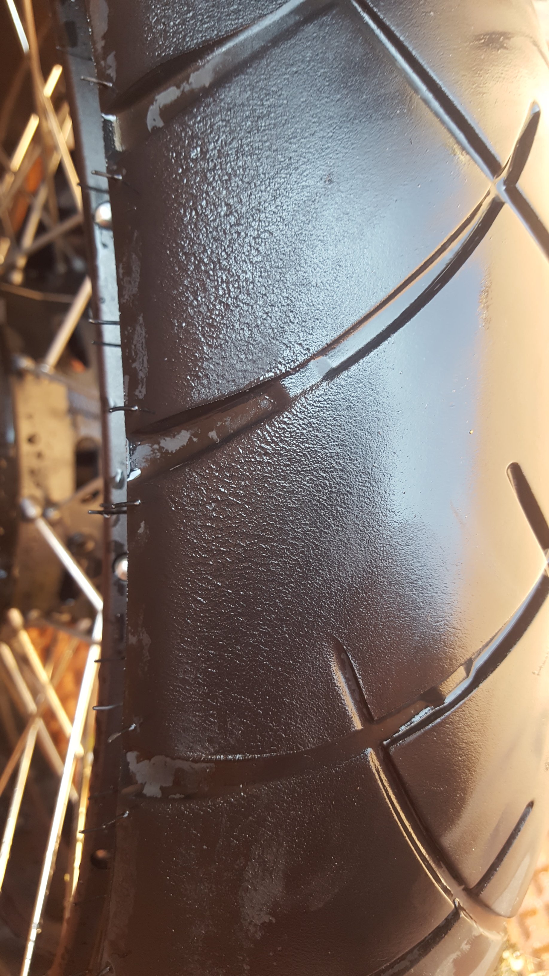

Muchas veces depende que te toque en suerte. Han traído dos iguales al concesionario, una he llevado yo y otra un amigo. La mía infinidades de problemas, la de el, ninguno excepto la bomba de agua. La mía vuela, la de el, anda menos que la mía y la probamos de todas formas, incluso cambiamos motos por si era problema del conductor.
    639,1 KB · Visitas: 115
La foto es horrible, pero es la única que no me dice que tiene demasiado grande y la verdad, no sé cómo modificarlo.

pues yo si algo destaco es su aplomo delantero.. de hecho voy a ver si subo foto de un dunlop sportmarts que tengo ahora con 3700 kms... finiquitado en el lateral...
da tanta confianza que al final me piño jajajaj
Disculpa mi atrevimiento/ desconocimiento, que tiene que ver la foto con las sensaciones que noto en el tren delantero???
Asi tengo yo mis tkc 70 después de curvear por el Berrocal, ( para el que sea de Huelva / sevilla) y acabo con la sensación de que va muy suelta y jugandomela
