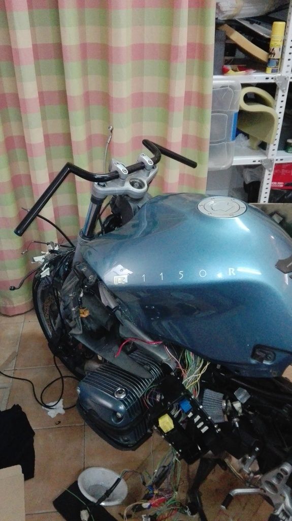

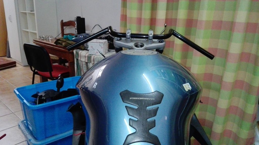

He desmontado el cuadro de instrumento y he comprado un manillar clubman (marca EMGO de 22mm) en C59R que me da las medidas para que al doblar no dé en el depósito.

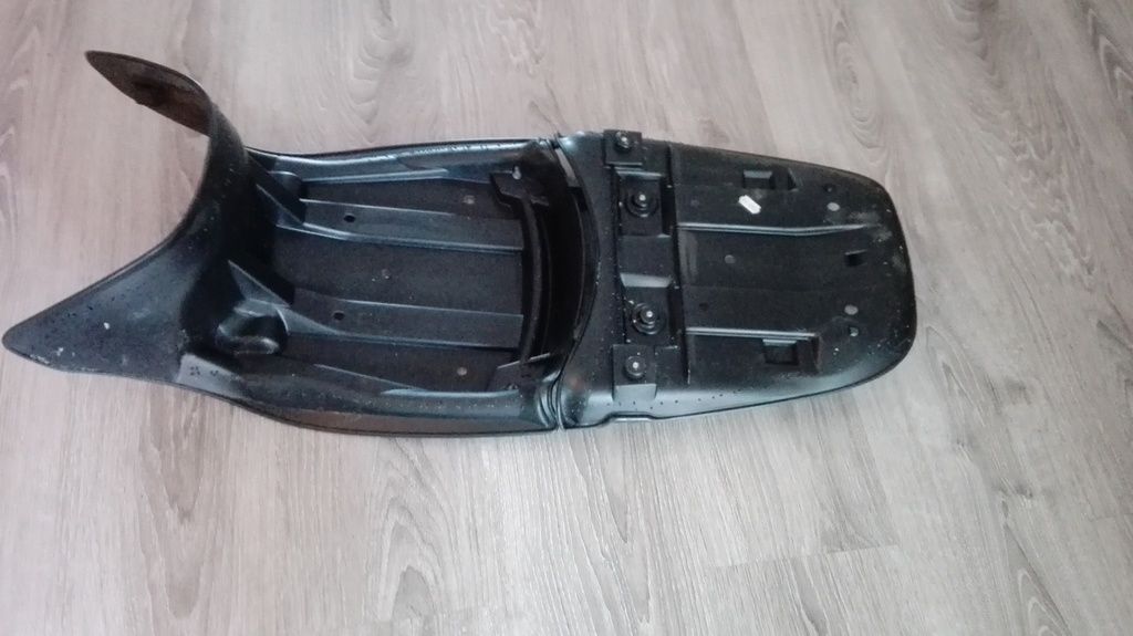

He comprado un asiento completo en un desguace y lo usaré para hacer el nuevo carenado.
IMG_20170428_134305.jpg~original

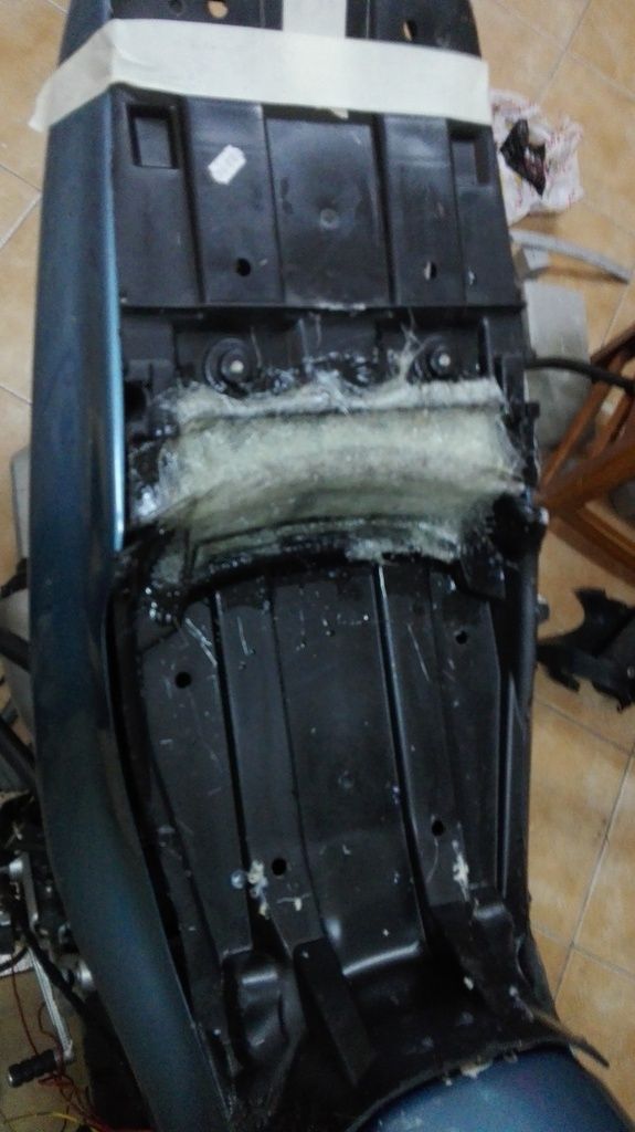

He cortado el vástago de plástico que ancla el asiento trasero detrás y lo he unido con fibra con el delantero, de este modo salentodo los dos asientos cuando actuamos sobre el anclaje con llave.
IMG_20170504_184804.jpg~original

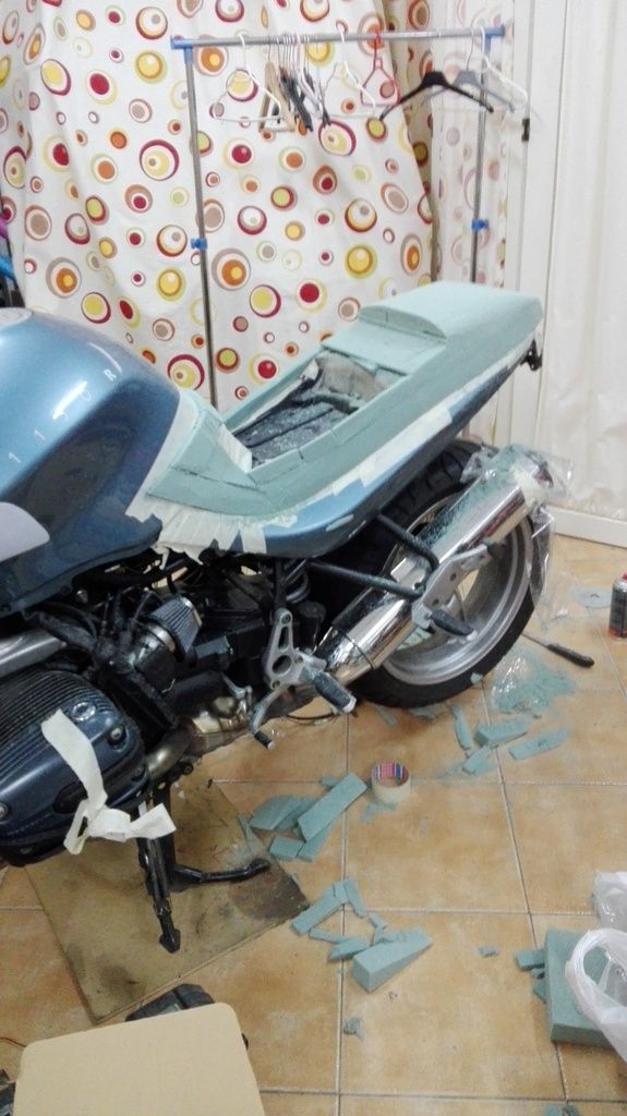

He cortado todo el borde del asiento de plástico que sobresale del carenado original y he empezado a modelar con corcho verde el nuevo carenado.
IMG_20170516_192430.jpg~original
Quizás afine el modelado con escayola, ya veré si agarra.

Decidí después de terminarlo en escayola que ese culito no me gustaba, así que lo deshice entero, enterito. Y me decidí a meterle una curva al subchasis. ahí es donde entra nuestro perito y me dice que no puedo cortar los refuerzos centrales, así que mido y veo bien ponerle la curva por detrás de estos refuerzos.

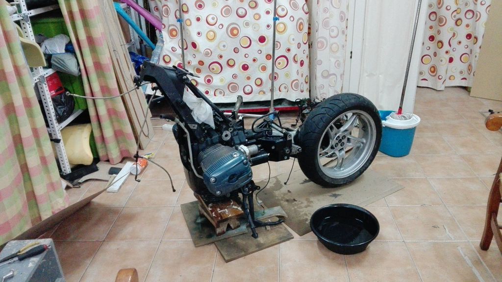

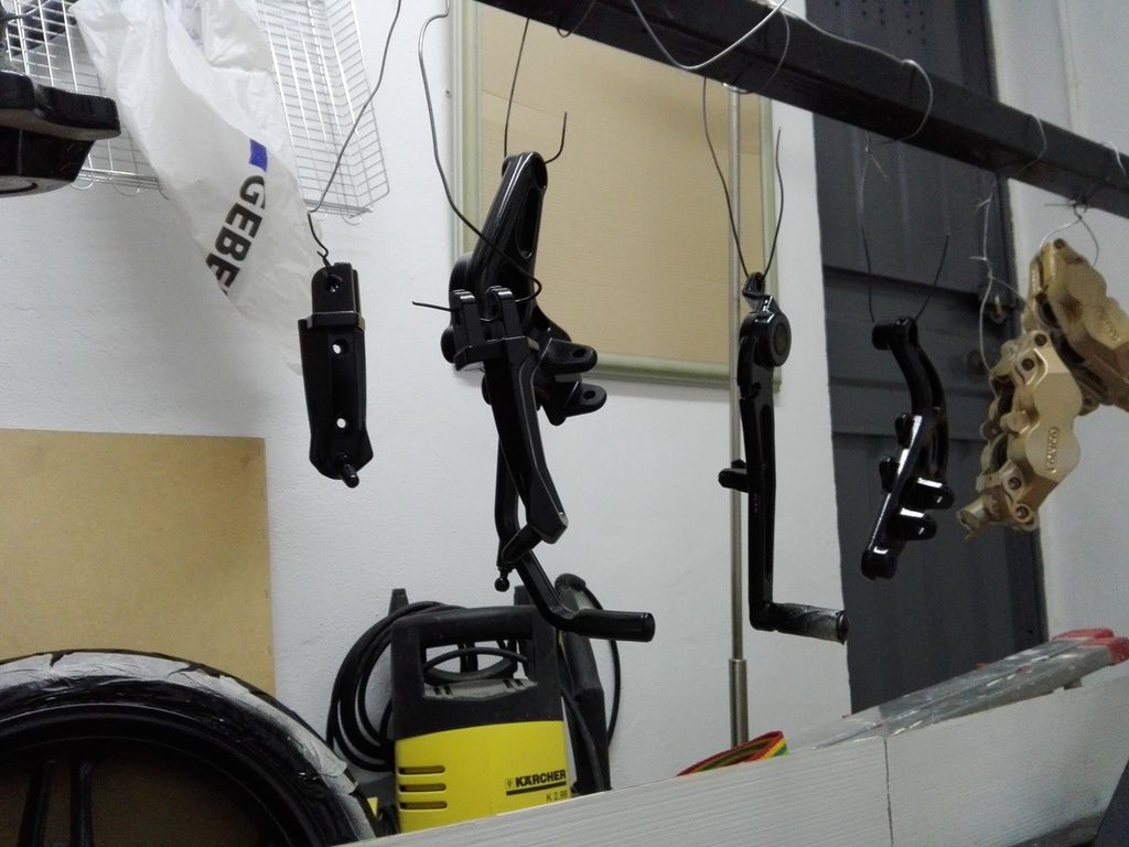

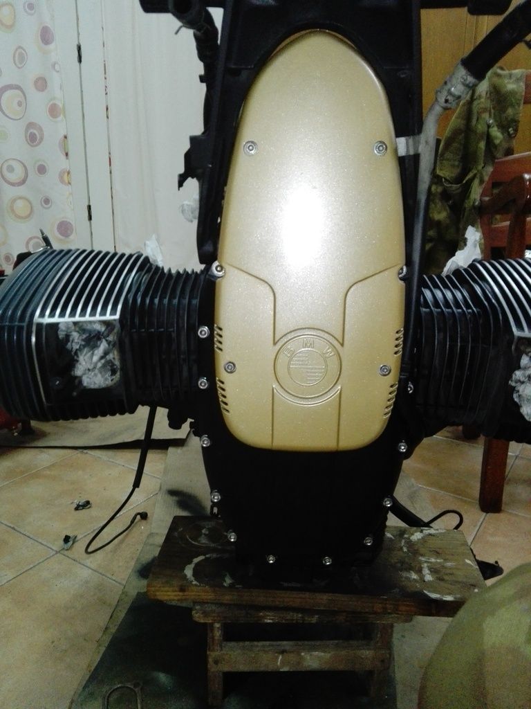

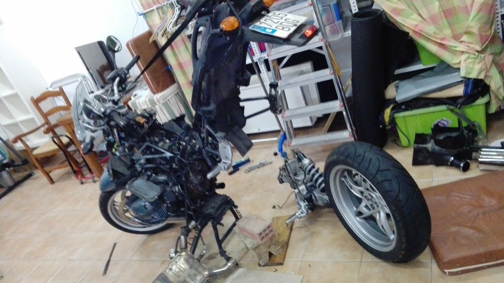

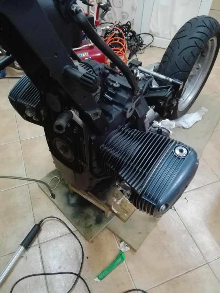

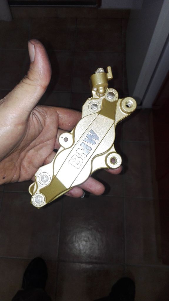

A la par de esto y para no aburrime, decidí desmontarla entera para ir pintándole piezas como la horquilla, pinzas, motor, reposapiés, etc.
IMG-20170823-WA0013.jpeg~original
motor con pintura anticalórica
IMG_20170829_223238.jpg~original
Algún dorado

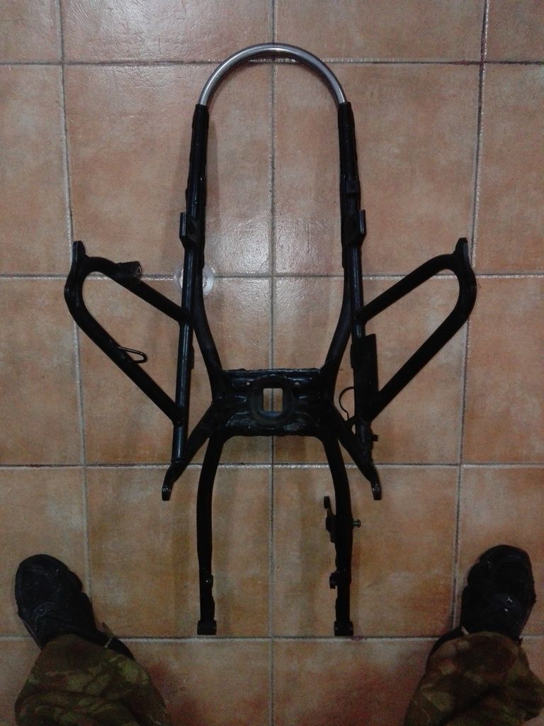

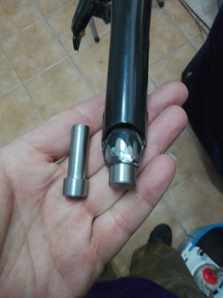

Pernos para sujección de curva
IMG_20170901_185553.jpg~original
curva soldada, lo de colocarle el depósito es para ir viendo la visual

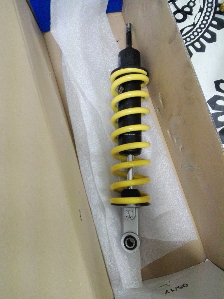

amortiguadores desmontados y puestos a punto por un profesional y pinturita para el muelle

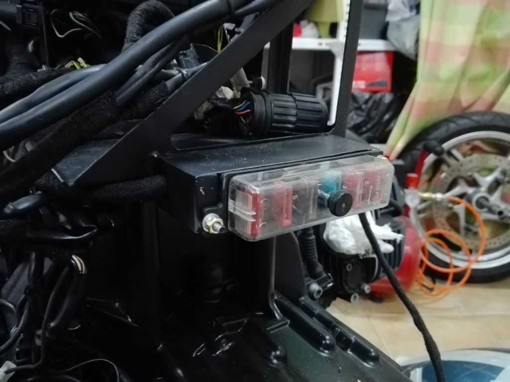

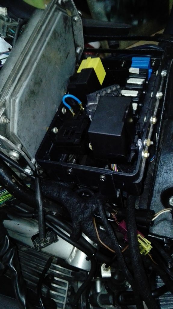

un poquito de litri, colocación de fusibles en un cajetin fabricado para tal objeto y soldado a continuación
del cajón de batería. tendré acceso a ellos por debajo del futuro asiento.

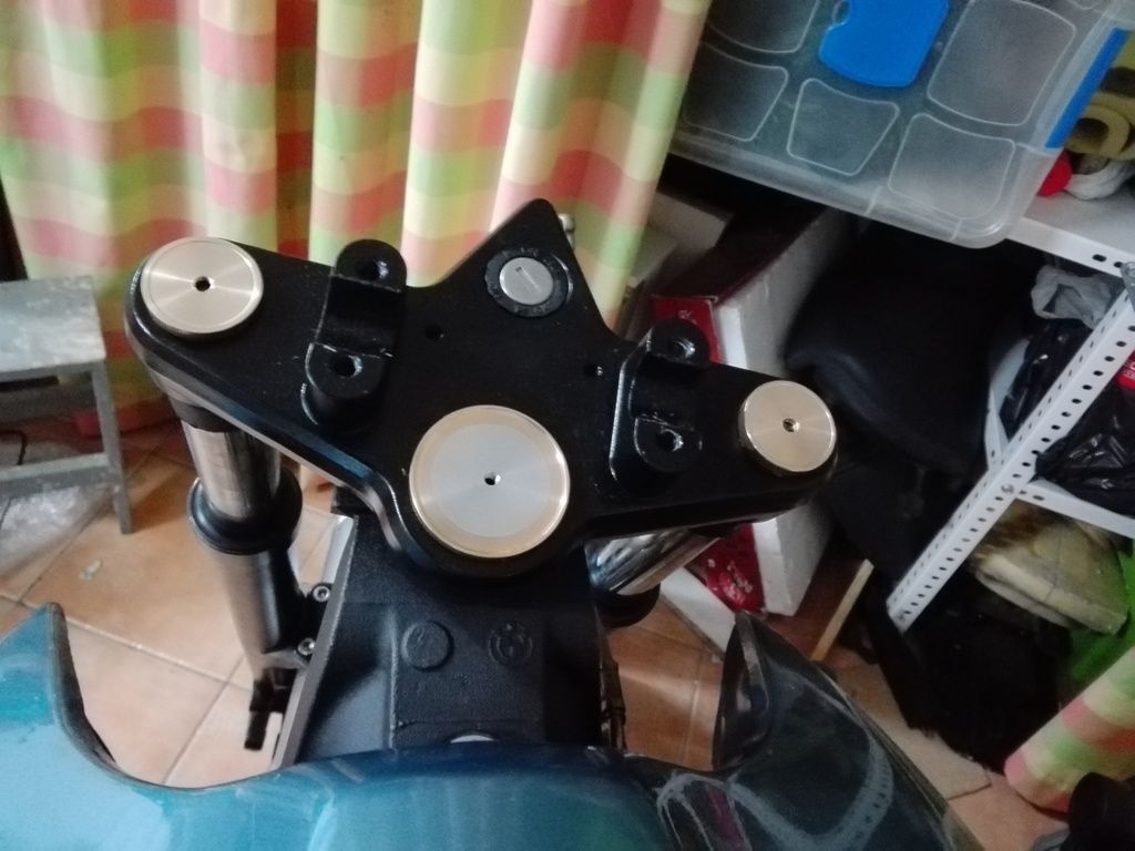

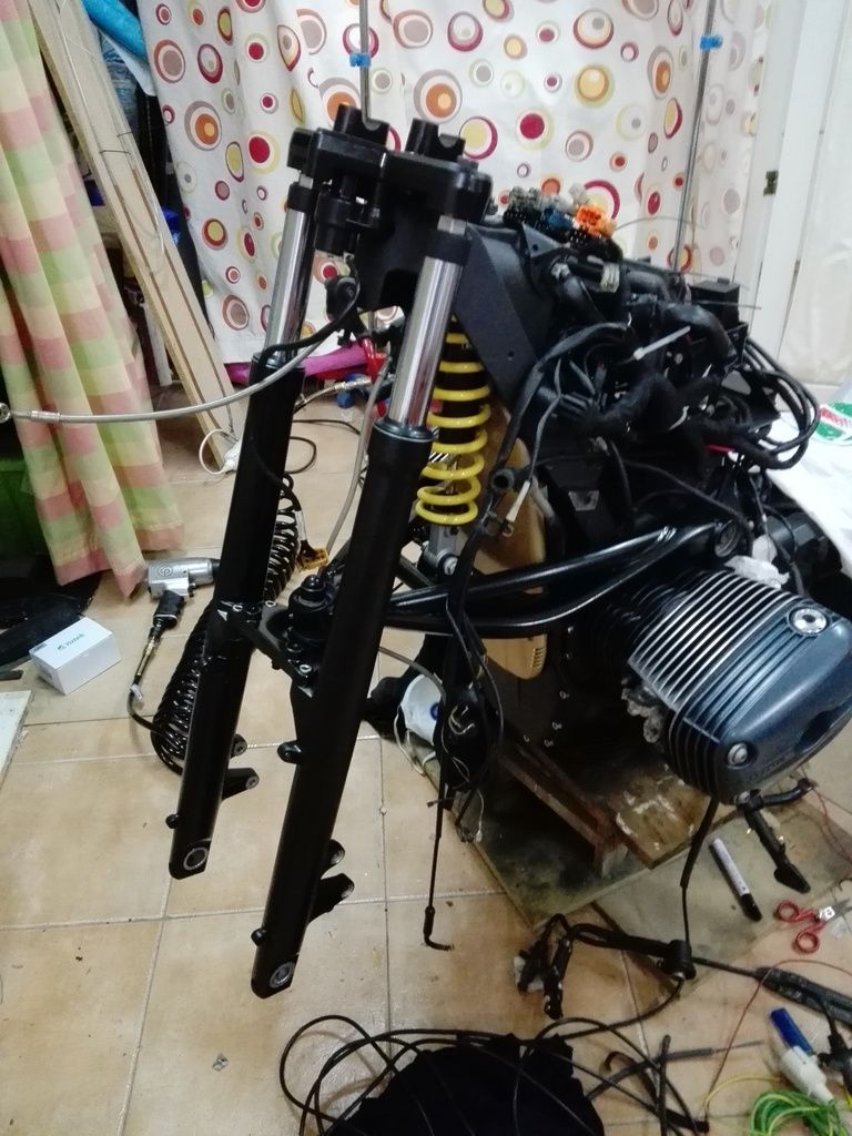

Horquilla y telelever pintados y montados, retenes y guardapolvos nuevos
IMG_20171017_213856.jpg~original

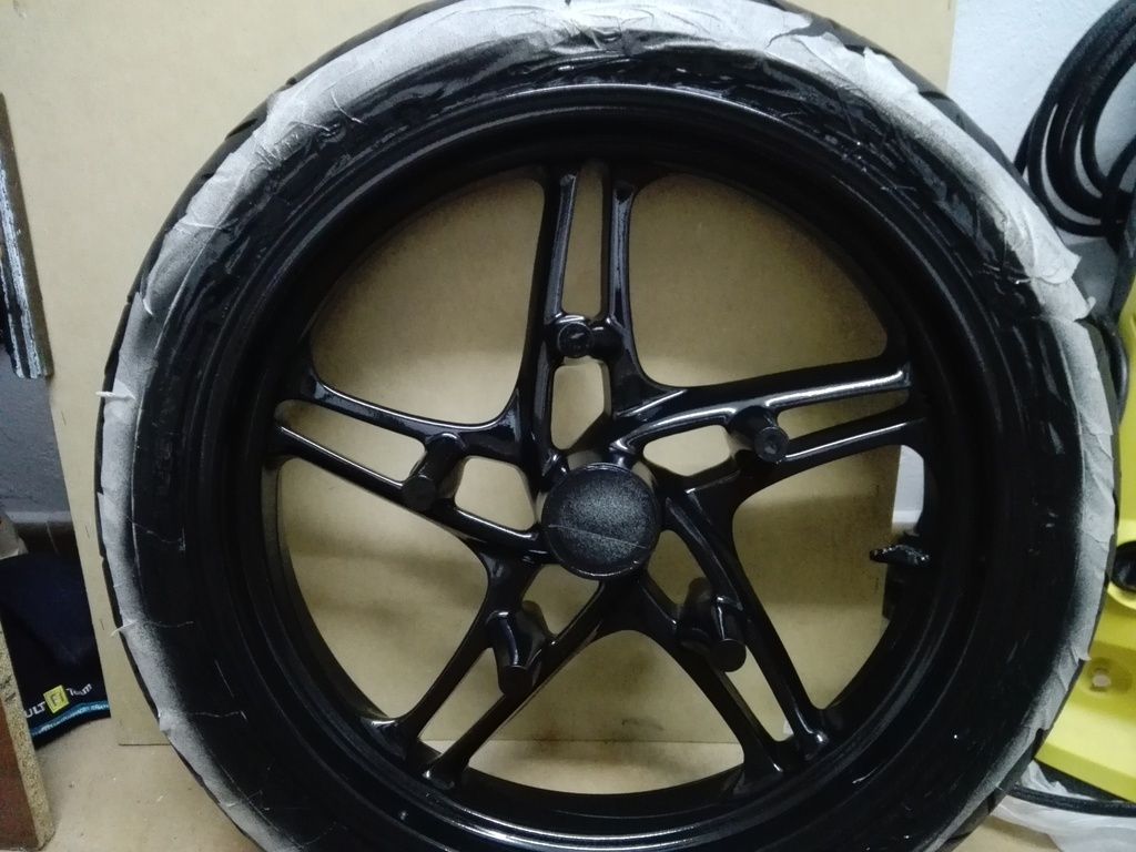

una rueda...

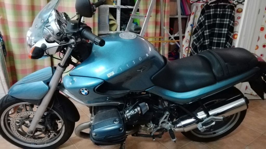

Esta es la BMW R1150R como la compré en febrero, de abril de 2003 con 30.000kmIMG_4820.jpg
Y por ahora estos son los cambios que le he realizado:
- Revisión completa
- Limitación A2
- Cambio de pintura a Dark Silver 871
- Pintado de horquilla, carcasa de tacómetro y tapón llenado combustible.
- Vinilos R1150R y rayas deposito combustible.
- Faro delantero led
- Guardabarros delantero de BMW S1000RR
- Escape Akrapovic BMW R Nine
- Supresor de catalizador
- Parabrisa reducido.
- Retrovisores final manillar (he tenido que modificar un poco el manillas a ser de 16mm)
- Emblemas BMW en negro
