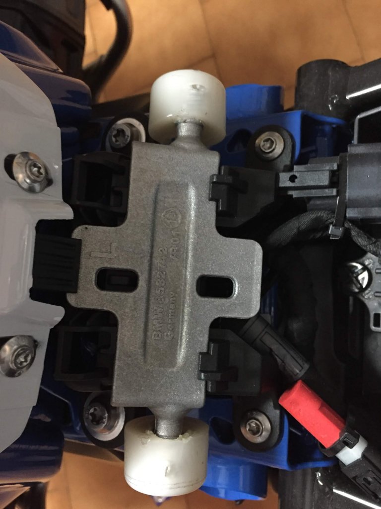

Hola amigos, ya sabemos los que somos algo canijos que una de las dificultades de la GS es la altura del sillín al suelo en parado.
Pues bien además de la posibilidad de sillín reducido, o como yo hice, levantar el forro (sujeto por vulgares grapas) y limar con papel de lija el esponjado lateral (digamos el arco, dejando la altura del centro original) es colocar los topes de goma que desde hace poco tiempo distribuye wunderlich, en concreto con referencia 42721-992, y con un precio de 15 €.
Al tener el agujero central asimétrico puede jugarse con su giro y bajar algo la altura al suelo. En todo caso el cachivache es barato.
Yo los he puesto en su posición de rotación más baja de altura y se nota bastante la caída del asiento, aunque bien es cierto que apenas he podido probar esta reforma, y puede que el asiento ahora quede algo inclinado y provoque el desplazamiento del culo hacia adelante. Ya veremos. De momento ahora toco bien con los dos pies al suelo.

Entiendo que hay que sustituir los topes de gomas originales por éstos otros que tendrán menos diametro ¿no?
Me lo hice en la primera GSA del 15, con unas gomas que fuí adaptando. más barato imposible, y ahora hice lo mismo en la nueva, no sabía que me lo habían copiado :D
Creo que no es menos diámetro, sino con el eje desplazado, pero imagino que también valdría. Yo los voy a pillar, pero están sin stock. Quedaron en llamarme cuando tuvieran disponibles.

Es un accesorio que sustituye las gomas originales y por su forma hace que baje un centímetro más o menos. Sirve con el asiento original Bmw, yo lo tengo así y bien.

Para el que quiera hacer una prueba sin gastarse la pasta en los tacos excentricos o simplemente no quiera esperar,puede probar la siguente opcion.
Yo hace un tiempo lo llevo asi,con los tacos quitados:
Como podeis ver,los tacos se quitan tirando un poco de ellos,no tiene mayor dificultad.
Como el asiento baja bastante,roza un poquito en los tornillos que sujetan el deposito,no es casi nada,es muy leve,pero por proteger un poco la zona,le he puesto un trocito de gomaespuma y asi voy mas tranquilo:
Y en la parte central del asiento,es donde roza un poquito:
Bueno,pues una vez quitados los tacos,esta claro que el asiento no queda anclado te forma tan solida como con ellos puestos.
Con la mano se mueve un poco,pero una vez que te sientas,queda muy encajado.
El asiento no va a salir volando ni nada de eso,queda perfectamente sujeto con el cierre de la llave,simplemente se mueve un poco pero una vez en marcha,no es perceptible ni si quiera un poco,por esa parte no ha problema.

Pues evidentemente el asiento baja bastante,no llega a apoyar en los tubos del chasis,le queda como 1cm aun de margen.
Sentandose en la parte delantera del asiento,arrimando los cascabeles reales a la zona del deposito,se llega bastante mejor al suelo,se nota la diferencia para los que como yo,llegamos un poco justos al suelo.
Luego una vez en marcha,te sientas detras y listo,ahi ya se nota menos la bajada de altura.
Pero para ciudad o si pisteas un poco,donde el llegar al suelo con un poco mas de seguridad es importante,es muy interesante y da confianza el saber que el suelo esta a tu alcance.
Se tarda poco mas de 2 minutos en recuperar la posicion original con los tacos puestos,pero si quereis hacer la prueba antes,no se pierde nada llevando el soporte sin gomas.

Si que sirven, al estar el agujero descentrado puedes girar los tapones hacia el lado que te conviene y elevar respecto a la posición “centrada” calculo que algo más de 1,5 cm
Probé con ellos hacia arriba y abajo y no me encontré cómodo en ninguna de las dos así que volví a poner los que trae.
