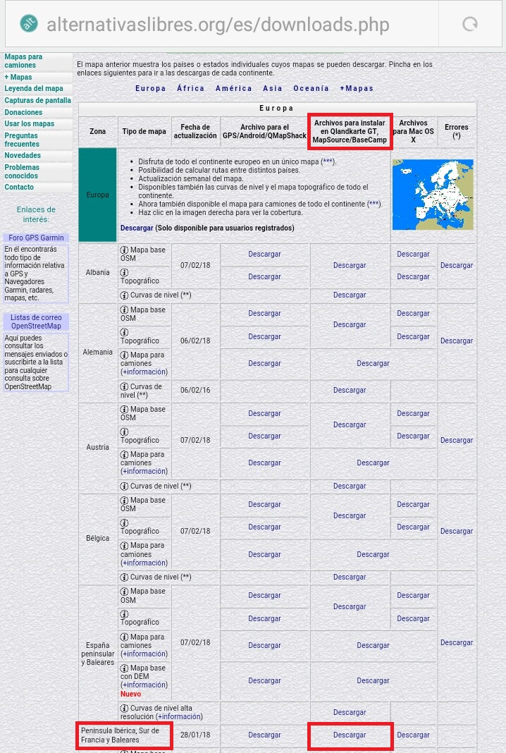

Complementando el excelente tutorial de @despista2, os dejo un enlace a Open Street Maps gratuito ... descargar en BaseCamp y Garmin y a disfrutar.
http://alternativaslibres.org/es/downloads.php

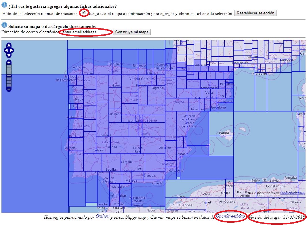

Yo,.. en su momento (hace un año más o menos),... el OSM me lo bajé de aquí:
http://garmin.openstreetmap.nl/
full
No hay más que seleccionar el "Genérico Ruteable",... consignar una dirección de cuenta de correo para que te envíen el enlace de descarga,... y seleccionar el Rango de Mapas / "selección manual de mosaicos",... que quieres descargarte (sin abusar),...
full
Posteriormente, creo recordar que te envían a ese cuenta de correo electrónico, un enlace de descarga. ¡OJO¡, tarda muuuuuuuucho tiempo en bajarse el fichero ejecutable, que te lo instala en la Ruta "habitual" que cumplimentaremos en el programita de instalación, y, en la que tenemos metida la Cartografía que habitualmente "manejamos".
Parece que ahora mismo, están "actualizados" al 31/01/2018.

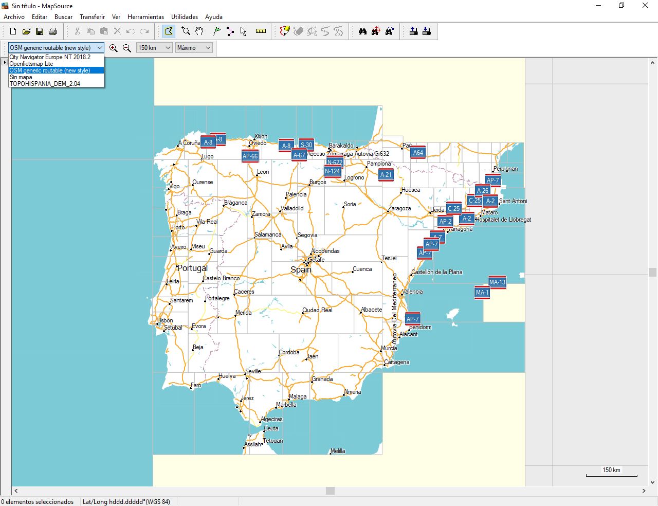

Una vez instalado, así es como se "visualiza" desde el MapSource,... al zoom máximo de alejamiento,...
full
Como veis, yo me bajé únicamente la Península Ibérica (España, Portugal, Andorra y Sur de Francia - PIRINEOS -). Osea la Zona de Viajes Moteros.

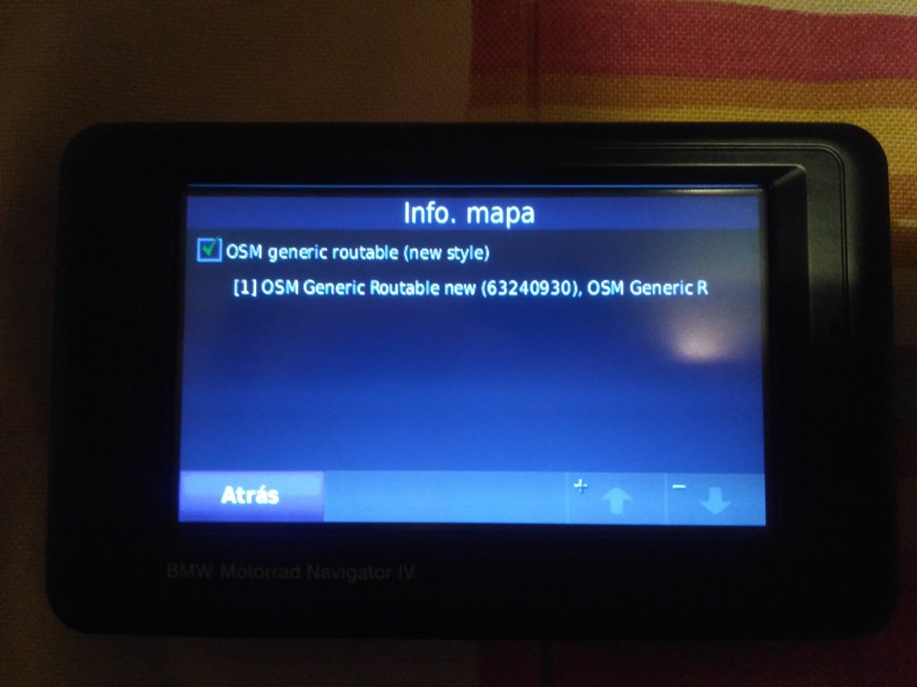

Después podeis proceder a subirosla a la microSD del GPS por los cauces habituales: MapInstall, MapSource (seleccionando rango de mapas / enviar al dispositivo) ó BaseCamp.
El OSM es una Cartografía mucho más extensa y completa que el City Navigator. Totalmente ruteable por nuestros cacharros Garmin y altamente aconsejable en caso de que haya carreteras que NO vengan en el CN 2018, como es el caso de esta Rider_1000_2018:
