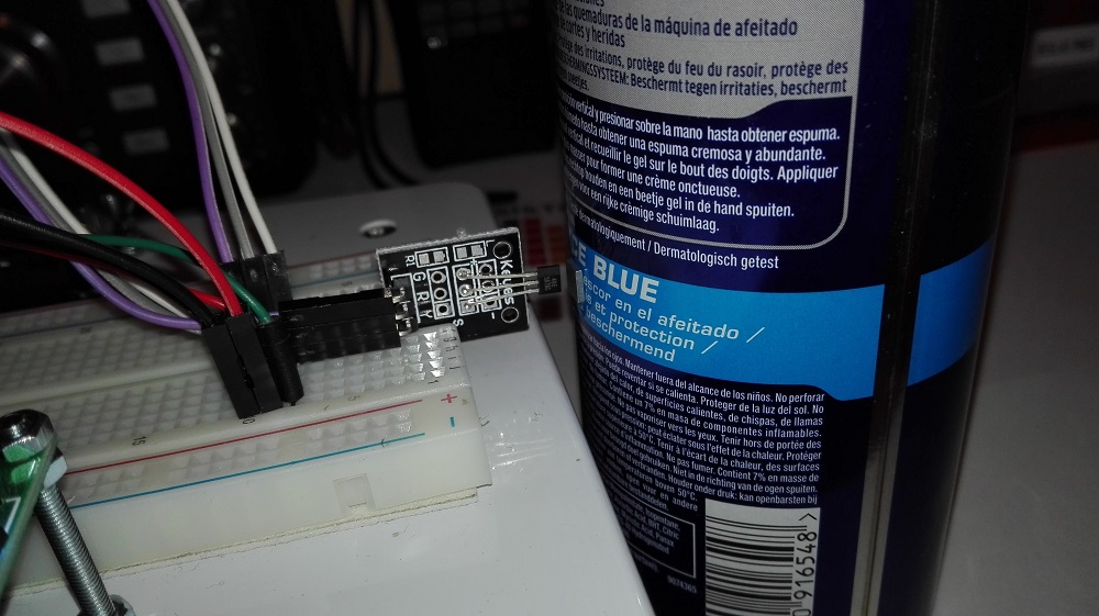

Últimamente me he encontrado con tiempo libre inesperado, así que he desarrollado un sistema que mide la inclinación de la moto con respecto a la vertical, la posición del manillar y la velocidad, y graba los datos en tiempo real con una frecuencia suficiente (espero). En realidad, mide muchas cosas más: posición, altitud, rumbo, cabeceo, etc. pero para que grabe los datos a suficiente velocidad para captar el contramanillar, reduzco las variables a las realmente interesantes. Mostrando todos los parámetros que mide, la máquina puede usarse para loguear con detalle una ruta y luego verla en google earth con todos los datos.
El aparato consta de un sensor Hall, una IMU, un GPS y una tajeta microSD para almacenar los datos. Está montado y funcionando. Solo queda instalarlo en la moto, calibrarlo y salir a rodar. No tengo ni idea de si será útil, pero lo voy a probar. El principal problema es la velocidad de grabación de los datos, no sé si será suficiente para captar todos los movimientos con detalle. Lo he depurado al máximo, pero me limita el tiempo de escritura de la microSD. Si no funciona con la velocidad adecuada, hay otras soluciones, pero son drásticas y poco prácticas, aunque viables para rodar una vez o dos (cargar con un portátil en la mochila).
Si consigo resultados significativos, prometo abrir un post.:rolleyes:

Estoy intrigado sobre cómo mides la posición del manillar.
Por otra parte, recuerda que el ángulo efectivo de inclinación del conjunto (aquel cuya tangente determina la relación entre peso y fuerza centrífuga) no es el ángulo de inclinación de la moto, sino el ángulo que forma la vertical con la línea que une el centro de gravedad y la línea que une los centros de las huellas de contacto, y que depende entre otros del perfil de los neumáticos, de lo que te descuelgas y cómo te descuelgas, y de tu peso.
Sabía que me arrepentiría de contar esto...:D
No tengo RAM para para construir un buffer, utilizo Arduino Uno y solo dispongo de 2 KBytes, y las variables globales ya ocupan el 80%... A ver, el sistema es low cost y construido en dos semanas. Mis prioridades fueron esas (tiempo y dinero).:rolleyes: Pero creo que funciona.
La IMU proporciona la inclinación de la misma con respecto a la vertical.
La posición del manillar, tras darle muchas vueltas y realmente ser un problema caro si se quiere medir con precisión, la mido con un sensor Hall y un pequeño imán de neodimio pegado a la pipa de dirección. No es una medición lineal, pero es muy sensible y claramente discierne el sentido de giro del manillar. Una linealización posterior sería posible. Lo que sí creo que tendré es una idea de los movimientos del manillar, menos de la cantidad de grados exacta.

Colegas, la cosa está avanzada, pero me he encontrado con un problema de última hora que espero solucionar mañana. Será por problemas.
Hoy he dado una vuelta, pero mi gozo en un pozo cuando no he registrado los datos de inclinación. El calibrado de la dirección tampoco está correcto, pero ya avanzo que contramanillar, lo que se dice contramanillar, yo no veo en los datos preliminares :D. Pero falta pulir muchas cosas. Estaría bien que funcionara medio decente, algo podría aprender (a conducir, por ejemplo):D.
Este es el mecanismo que uso para medir la posición del manillar, en fase de pruebas :rolleyes: :

Me quedo flipado como controlas de chismes electrónicos Oveja negra , ansioso estoy de oír tus conclusiones .
Entiendo que con un hall puedes saber cuando esta recto, no veo como saber para que lado ni cuanto giras el manillar.
Con un potenciómetro o un encoder rotatorio le puedes sacar más info
claro que yo soy electrónico y los trucos de programar no los conozco. Lo justito para leer un código y saber que hace si no es muy complicado.

Con este Hall detecto con precisión los movimientos del manillar. Puedo centrarlo en 0 mediante soft y luego da una señal positiva cuando gira hacia un lado, y negativa hacia el otro. Es muy sensible. Es muy barato. la pega es que no es lineal, así que convertir la señal a grados es un poco más complicado.
Pero lo que me interesa, más que la cantidad de grados, son los movimientos del manillar y su sentido. Creo que podré medirlos con él.
Lo suyo hubiera sido un enconder óptico o un potenciómetro como dices, pero son más caros y el problema es instalarlos en la moto. Necesitas un punto del eje de giro del manillar donde soportarlos, y eso es complicado mecánicamente. Tampoco se trata de modificar la moto, la necesito.:D
Este sistema es sencillo y muy barato, aunque es específico para mi moto, que tiene ese punto en el chasis donde anclar el sensor. Además, es muy fácil de eliminar cuando las pruebas hayan terminado.
