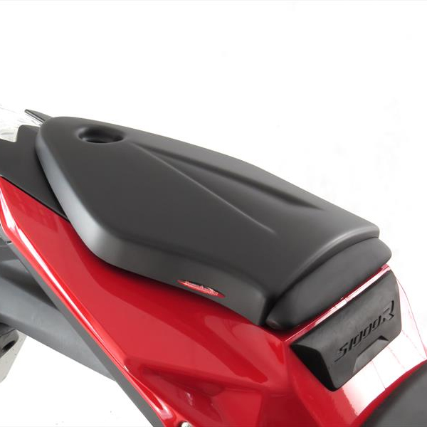

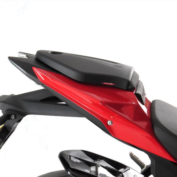

pero es tapa rigida o acolchada?
y la almohadilla para el culo del piloto?
Por las fotos, esa tapa va colocada sobre el asiento de pasajero de serie y lo que sobresale por delante de la tapa es parte del asiento.
