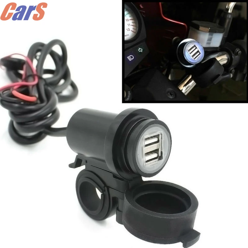

una toma... te refieres a poner una toma 12V tipo mechero coche, un USB? el que?
en el mercado tienes muchas cosas tipo esto que te pongo mas abajo
lo unico que tienes es que llevar los cables hasta la bateria y conectarlos a sus bornes...rojo con rojo (+) y negro con negro(-)
esto si no te quieres complicar la vida y desmontar luego rapido y de hecho luego lo pones en tu nueva moto.
