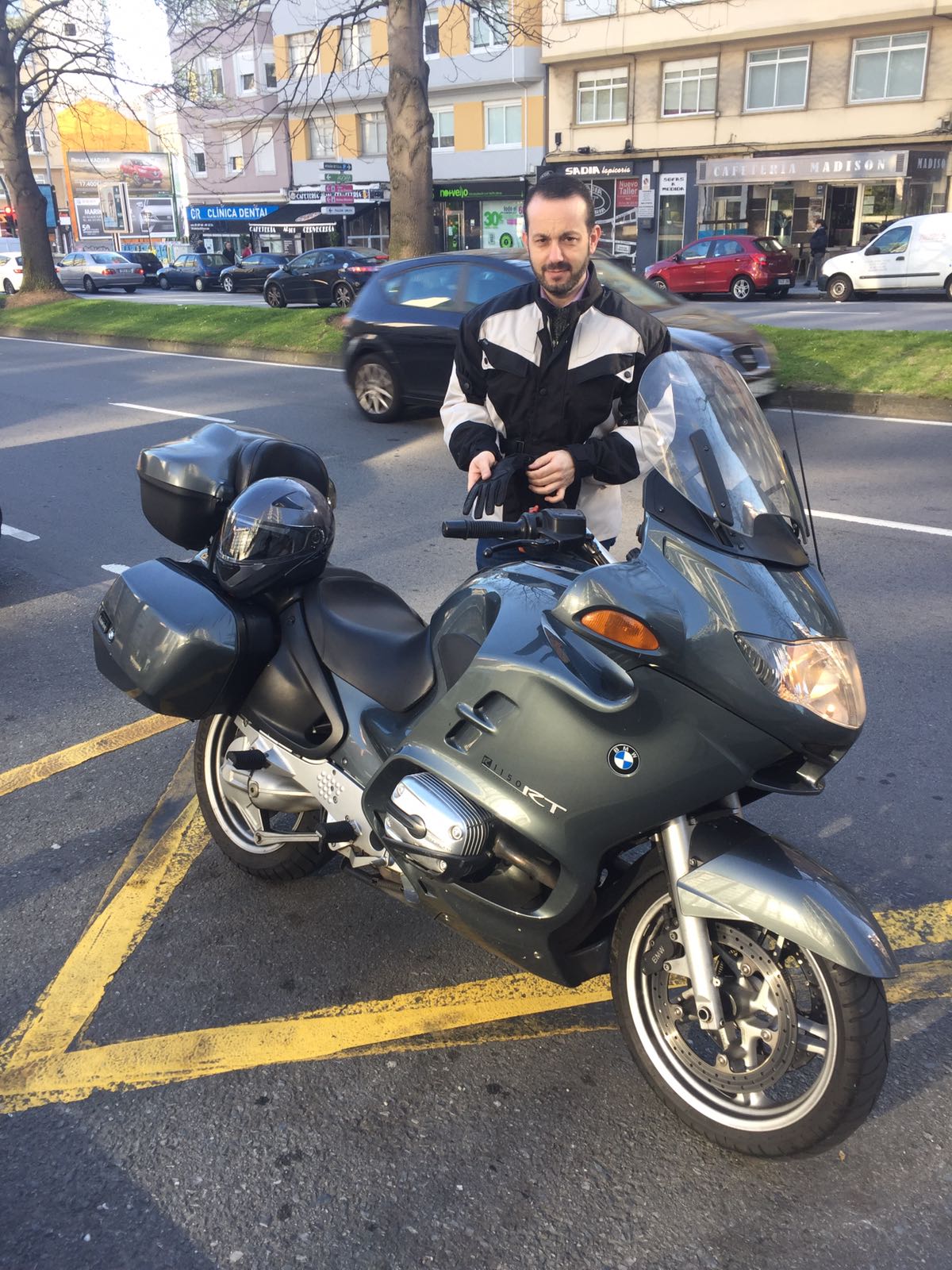

Buenos días a todos,
Pues este sábado, después de mucho buscar, he encontrado la moto que se ajustaba a mi presupuesto y "condiciones" y al final la he encontrado bien cerquita, en A Coruña.
Hace unos meses dudaba entre la 1100 RT y la 1200 RT y mira por donde, me he quedado en medio.
Se trata de una R1150RT del 2004 con 58000 Kilometros que va perfecta.
Os dejo la única foto que tengo por ahora (en el momento de la compra y antes de subirme a ella para traerla para casa).
Ahora quiero hacerle yo cambio de aceites y filtros (según el propietario realizados en Octubre), pero así ya la dejo de mi mano.
Me podeis dar especificaciones de aceite tanto para motor, cambio y transmisión?
Un saludo desde las Rías Baixas.
Enhorabuena, se la ve en muy buen estado. Ahora a disfrutarla en carretera y metiéndole mano.
Se ve q está recién pintada. :)
Aceite q yo te recomiendo es cualquier marca 20/50
El mejor consejo q te puedo dar es q aprendas a mirar correctamente el nivel del aceite.;)
Es una gran moto muy cómoda y q yo la tuve muchos años. :excited:
Bienvenido. Bonita moto. La mía es la de simple bujia en plata. Te paso las referencias de los repuestos fundamentales que le he puesto yo:
aceite motor Castrol Power1 15w50
filtro aceite HIFLOFILTRO HF163
filtro aire HIFLOFILTRO HFA7910
Bujía NGK BKR7EKC
Filtro gasolina Mahle KL145
Aceite cambio y grupo trasero Castrol 75W140

Enhorabuena por la moto que te acabas de comprar. Por la zona de la foto y el color de la moto, creo que ya sé a quien se la has comprado y ya te digo que la tenía cuidada ;). A disfrutarla!!

Que pedazo de moto, está impecable. Ahora toca hacerle kilómetros en bonitas rutas y divertirte con ella. Saludo y enhorabuena por la adquisición.
