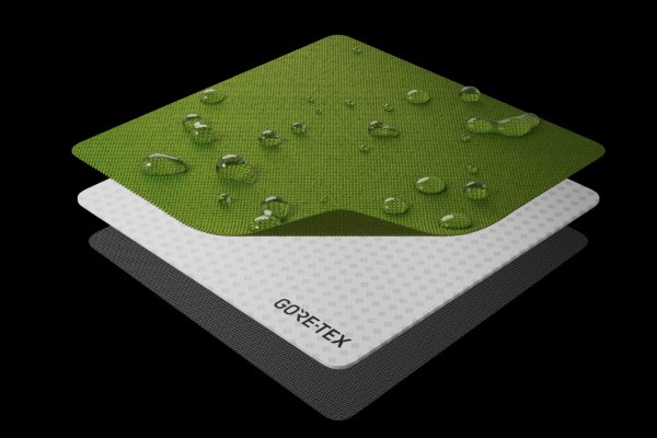

  • Laminado de dos capas: aquí ya tenemos una mejora importante y es que a una capa exterior que puede ser de Cordura, nylon o poliamida y le añadimos una membrana laminada a la capa exterior. Por último tenemos por dentro un forro suelto (malla o tafetán) que NO va laminado a la membrana.
  • Laminado de tres capas: es la más "top". Aquí también tenemos una capa exterior que puede ser de Cordura, Armacor, mezclas con Kevlar u otros refuerzos (según marca) con la membrana laminada también al exterior pero, y aquí está la diferencia, con la capa interior protectora (backer) también laminada a la membrana.
Las membranas pueden estar laminadas Las membranas pueden estar laminadas

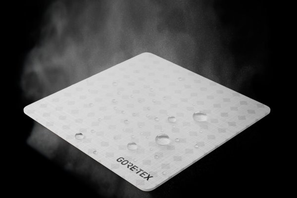

Una membrana de calidad debe ser transpirable Una membrana de calidad debe ser transpirable

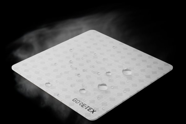

También son cortavientos También son cortavientos
