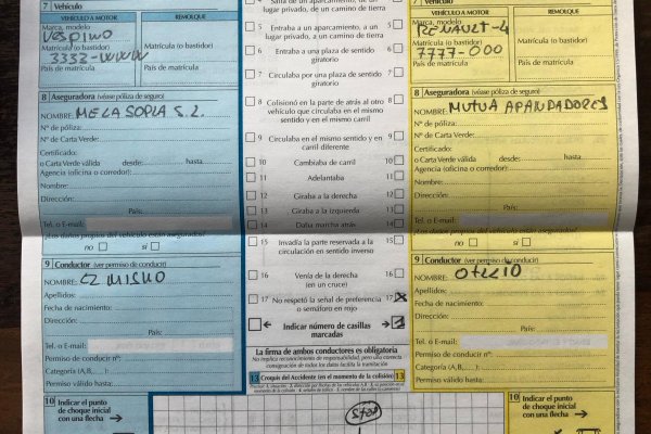

Vayamos con el parte. ¿Qué datos son imprescindibles?
Con eso, de momento, SUFICIENTE. No perdáis el tiempo con número de póliza, fecha del carnet de conducir, etc.
Los datos del contrario y los tuyos pueden ir en cualquier lado del parte, ya sea en el vehículo A o en el B.
Y a partir de aquí está la clave: explicar qué ha ocurrido y sus consecuencias.
Veréis que, en el centro del parte amistoso, aparece una columna que, en su parte superior, pone CIRCUNSTANCIAS. En ella aparecen, a cada LADO, una serie de casillas que recogen supuestos, los más habituales.
Se trata de que cada uno marque la casilla de la maniobra que realizaba, pero cada UNO EN SU LADO, el mismo en el que ha puesto sus datos.
Ejemplo 1: tú eres el vehículo A (rellenas tus datos en ese lado) y paras en un semáforo al ponerse en rojo. Llega un coche (vehículo B) y colisiona contigo por detrás al no frenar a tiempo.
Deberéis rellenar cada uno vuestros datos y, en la parte central, en las casillas, el A marcará con una cruz la 1 (estaba parado) y el vehículo B marcará, en su lado, la casilla 8 (colisionó con la parte trasera del otro vehículo…).
Si es necesario, se dibuja un croquis en la cuadrícula inferior y, muy IMPORTANTE, se describen los daños visibles a priori: espejos, tapa de válvulas, carenado, escape, etc.
En observaciones, abajo del todo, puedes escribir también la versión de lo ocurrido.
Se firma por parte de los dos intervinientes y cada uno se queda una copia para dar parte a su compañía.
Ejemplo 2: el contrario se salta un semáforo.
Vehículo A (tú), no marcas ninguna casilla, porque no hay ninguna que diga que circulas correctamente, pero el vehículo B, que es el responsable, ha de marcar la 17, que dice “no respetó la señal de preferencia o semáforo en rojo”.
En muchos casos, cuesta explicar lo ocurrido solo con las casillas. No pasa nada.
Dibuja un croquis y/o explica por escrito lo ocurrido. Es fundamental que las explicaciones estén bien claras.
