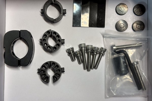

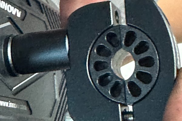

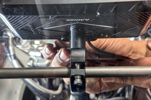

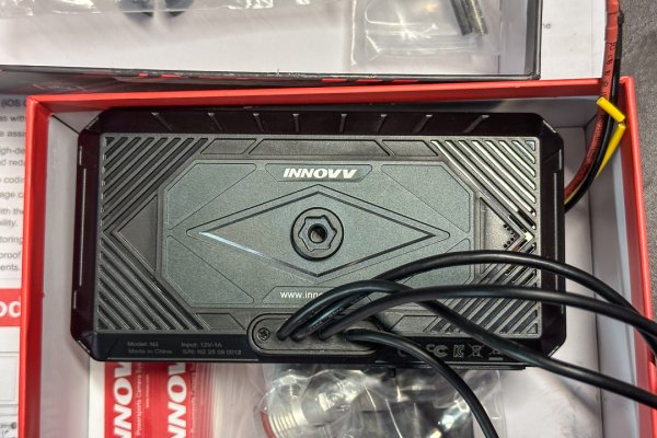

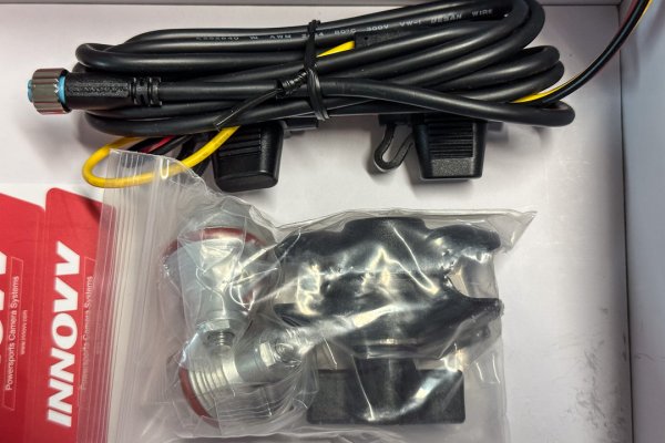

Aparte del navegador, el módulo GPS, las cámaras (de 2K en este caso) y el sensor de presión de neumáticos, en la caja encontramos estos soportes para adaptar al navegador por si lo queremos fijar a un manillar (sea cual sea su grosor), al soporte de un retrovisor o bien usar el soporte universal que trae él.
Estos son los soportes universales para poderlo anclar en la moto si el manillar no es de tubo.

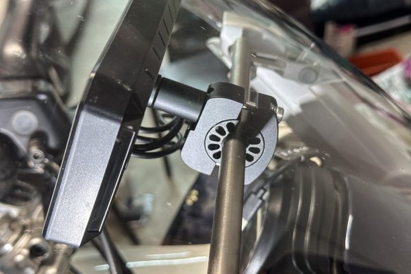

En la parte trasera del navegador es donde instalaremos el soporte que más nos convenga.

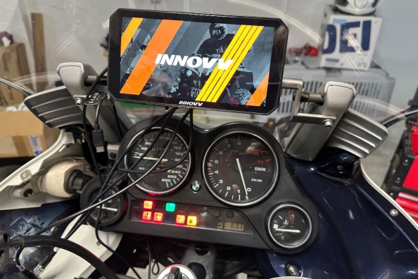

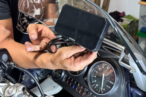

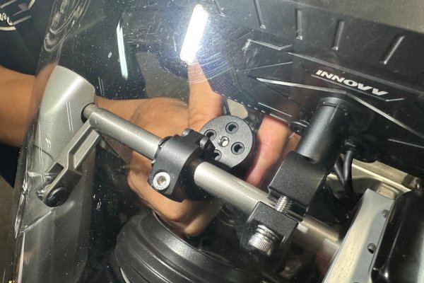

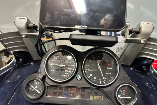

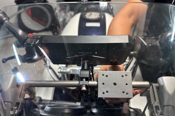

En este caso, elegimos este puesto que instalé en la moto la barra de GPS que vende Hornig y que se monta por encima de los relojes de la misma.
Esta es la barra que os comentaba antes con el GPS ya anclado en ella. Es rápido y fácil.
Vista frontal de cómo queda el navegador en la moto.
Vista lateral.

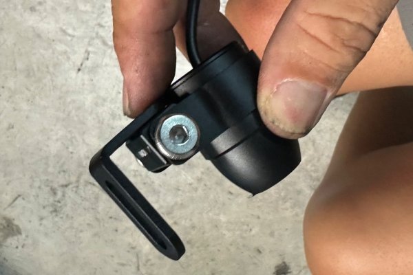

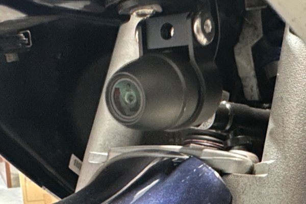

Detalle de una de las cámaras con el soporte en forma de L ya instalado. Este soporte nos servirá para atornillarlo en algún lugar de la moto.
Optamos por montarlo en uno de los tornillos de la parte frontal de la moto. Qiuedó perfecto.

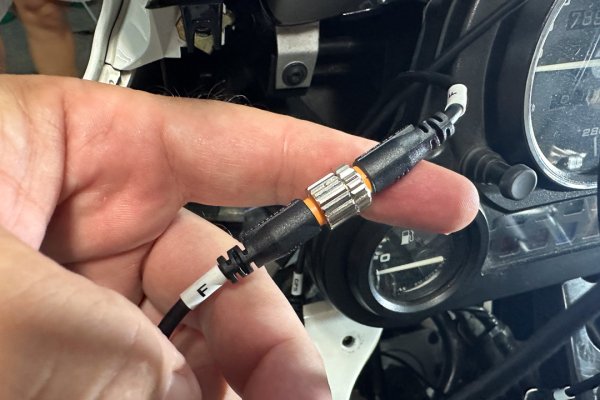

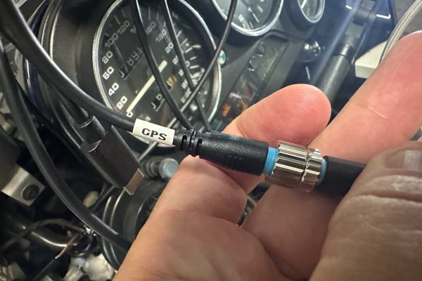

Cada cámara tiene su cable y todos están perfectamente etiquetados. La F es de "Forward" (delante) y el que lleva una R de "Rear" (detrás).
El módulo receptor de GPS también lleva el suyo.

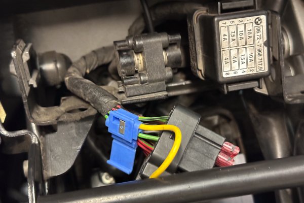

Pusimos un robacorrientes conectado a la luz de la moto para que cuando la parásemos dejara de suministrar energía a todo el conjunto.

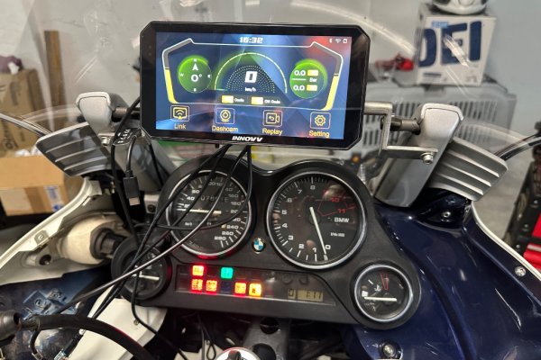

Primera prueba de encendido del navegador con los cables ya comnectados a la batería.
Detalle de la pantalla velocímetro e indicadores del navegador.

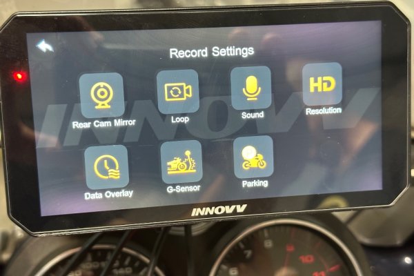

Detalle de la pantalla de configuración, desde la cual ajustaremos todos los datos de manera sencilla y rápida.

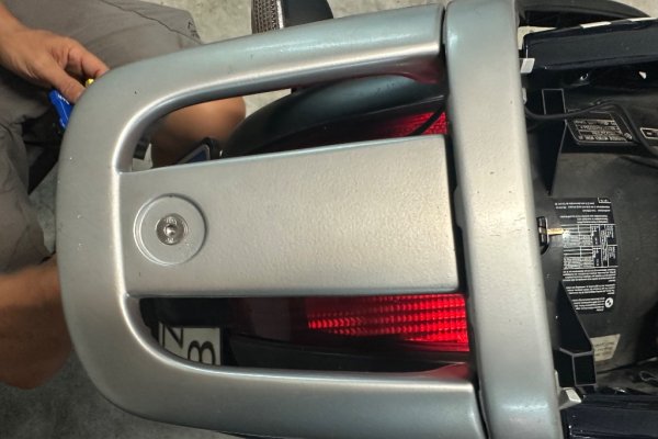

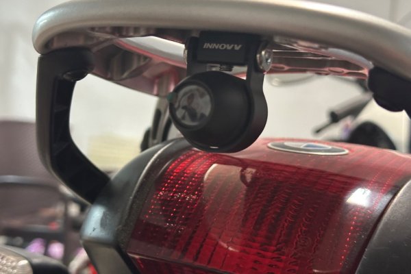

Para montar la cámara trasera quitamos el emblema de BMW e hicimos un pequeño agujero para poder atornillarla en su soporte. Después pusimos otro emblema original de la marca y aquí no ha pasado nada.
En marcha es una gozada porque lo tienes todo, desde una central de grabación, hasta el Apple Car (en mi caso, que uso iPhone)
Así queda la cámara trasera instalada en la moto.

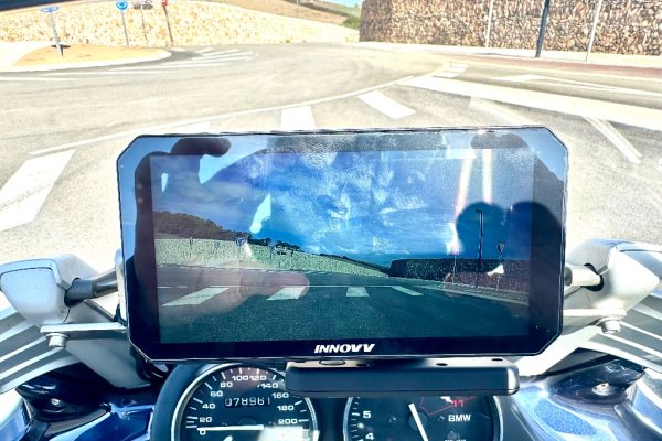

Primera prueba en marcha que fue un éxito ya que las cámaras estaban a una altura perfecta. Además, se puede alternar una u otra cámara o ver las dos a la vez en pantalla partida. Una maravilla.
La verdad es que funciona todo de lujo y es una maravilla poder grabar la ruta, que sirva como monitor en caso de que tengas un incidente con otro vehículo y que, además, puedas ver si alguien te la quiere manipular estando aparcada.
