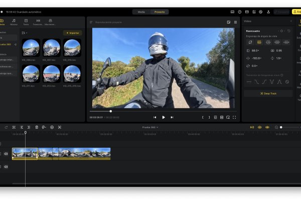

En mi caso, uso MAC por lo que descargué la aplicación en mi ordenador para poder montar. El programa es gratuito y se llama Insta360 Studio. Es muy fácil de usar, casi un juego de niños. Tanto que ni me planteé grabar un tutorial en video porque en menos de 5 minutos ya sabes usarlo.
En la parte superior izquierda tienes las opcines para insertar Media (fotos, videos...), Música, Texto (con muchos efectos a tu disposición), Transiciones y Movimientos (si quieres que haga una transición desde la cámara delantera a la trasera, por ejemplo, pero hay decenas más).
Siguiendo en la parte izquierda, justo debajo del menú superior tenemos los videos del proyecto que, simplemente, habremos incorporado arrastrándolos desde donde los tengamos en nuestro ordenador.
Y en la parte inferior tienen la barra de tiempo en la que puedes incluir las diferentes grabaciones para editarlas/montarlas y puedes cortar, marcar puntos de anclaje, etc. Todo muy fácil e intuitivo.
Por último, en la parte derecha tenemos todas las opciones de encuadre habidas y por haber. Podemos cambiar de ángulo (parece que cambiamos de focal) alejando o acercando la imagen, corregir ángulos, etc. Con un par de minutos toqueando cada opción se aprende qué hace cada una de ellas.
Cuando hemos acabado de montar/editar tenemos el botón de EXPORTAR en amarillo, en la parte superior derecha, y al pulsarlo nos aparecerá un menú donde podremos elegir al resolución a la que queremos exportar. Así de sencillo.
