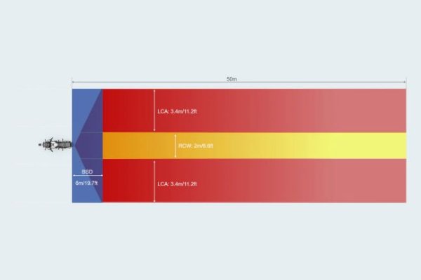

El sistema está basado en un radar que funciona a 77Ghz lo que hace que tengas muchas ventajas comparado con los tradicionales que funcionan a 24 Ghz. Para empezar nos avisa muchísimo antes de que se nos acercan vehíoculos por nuestro ángulo muerto ya que lo hace con 3 segundos de margen mientras que el sistema clásico nos avisará con un margen de menos de uno (0,75 para ser exactos).
El ángulo de detección es de nada menos que 150º El ángulo de detección es de nada menos que 150º
Otra de las ventajas de esta maravilla de sistema es que detecta vehículos cubriendo nada menos que 150º. De esta manera está monitorizando a tiempo real todos los vehículos que se nos acercan ya sea desde nuestro propio carril como de los adyacentes.
Su sistema de 77 GHz nos avisa con más precisión y distancia Su sistema de 77 GHz nos avisa con más precisión y distancia
Por si esto fuera poco, detecta a los vehículos que se nos aproximan a nada menos que 50 metros de distancia en comparación a los radares que trabajan a 24 Ghz que lo hacen a sólo 15 metros.

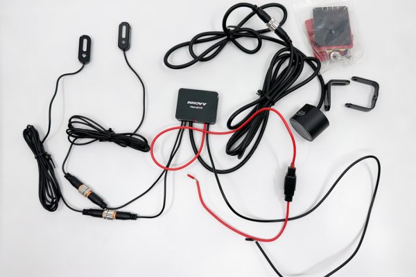

En la caja
Luces de aviso, centralita, radar, herramientas y anclajes además del manual de montaje Luces de aviso, centralita, radar, herramientas y anclajes además del manual de montaje

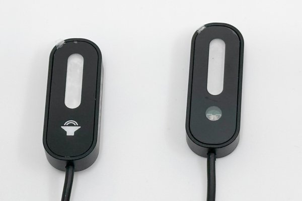

Al abrir la caja encontramos, además de un sencillo manual de instrucciones, dos avisores (uno para cada espejo), un módulo de control, el radar, herramientas y anclajes varios. No me cansaré de repetir lo bien hecho que está el conjunto y la altísima calidad que tiene.

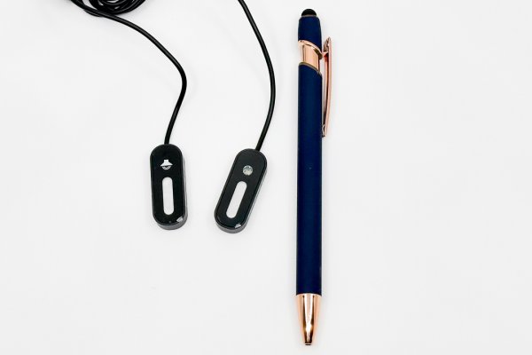

Detalle de los avisadores Detalle de los avisadores

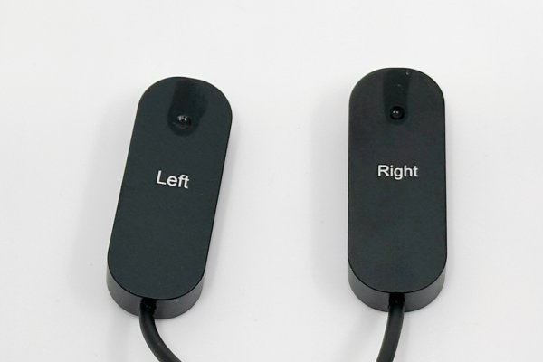

En la parte trasera se indica cuál es el derecho y el izquierdo En la parte trasera se indica cuál es el derecho y el izquierdo
Los avisadores son discretos pero la luz que emiten es potente y se ve muy bien Los avisadores son discretos pero la luz que emiten es potente y se ve muy bien

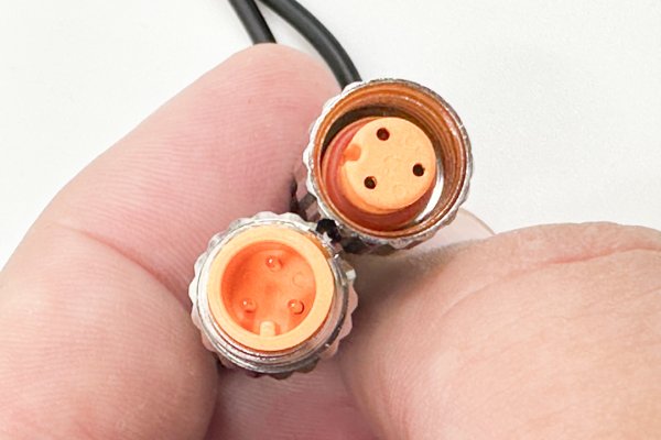

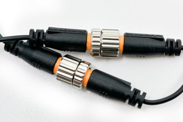

Detalle de los conectores de los cables de los avisadores Detalle de los conectores de los cables de los avisadores
Podemos desenroscar el conector de los avisadores para instalarlos más cómodamente Podemos desenroscar el conector de los avisadores para instalarlos más cómodamente

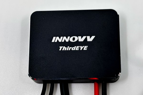

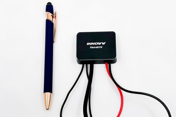

El cerebro del sistema El cerebro del sistema
El módulo de control es muy pequeño y cabe sin problemas debajo del asiento El módulo de control es muy pequeño y cabe sin problemas debajo del asiento

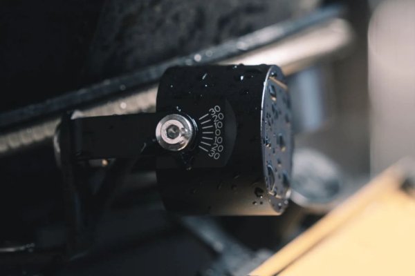

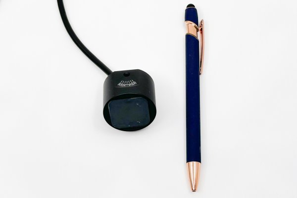

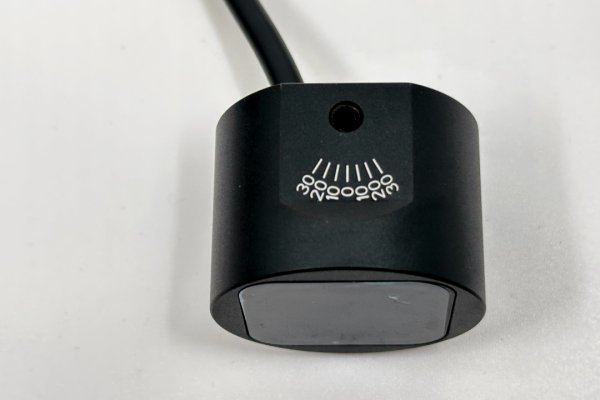

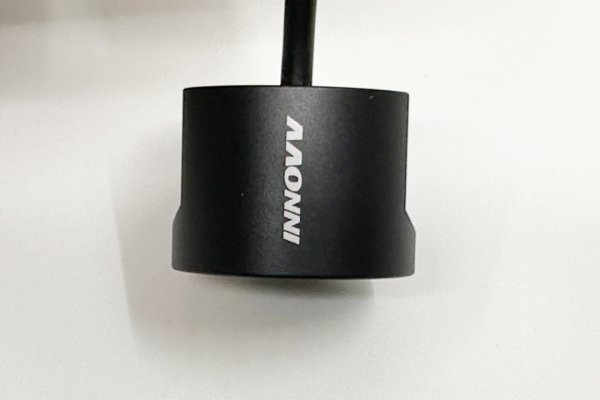

Detalle del radar visto de lado con la escala para graduarlo Detalle del radar visto de lado con la escala para graduarlo
Detalle del radar vista cenital Detalle del radar vista cenital
El radar es muy pequeño y discreto y de una calidad excepcional El radar es muy pequeño y discreto y de una calidad excepcional

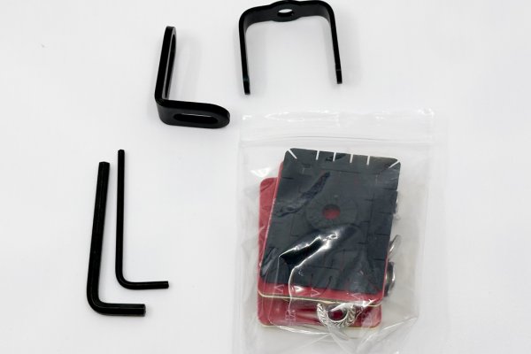

Incluye herramientas y anclajes Incluye herramientas y anclajes

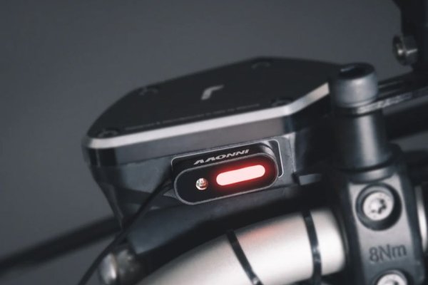

La instalación es muy sencilla y no se tarda más de 15 minutos.
Las luces avisadores se montan fácilmente Las luces avisadores se montan fácilmente
Simplemente pasamos los cables de los avisadores por alguna zona debajo del depósito o bien del embellecedor (por ejemplo si tenemos una 1200 o 1250 GS) hasta los espejos y pegamos las luces indicadoras o bien en los depósitos de los líquidos o bien en la barra del retrovisor.
Cumple la norma IP67 de resistencia al agua y a la suciedad Cumple la norma IP67 de resistencia al agua y a la suciedad
Hacemos lo mismo con el radar, sujetándolo por ejemplo debajo del soporte del top case y por último conectamos todo a la centralita la cual habremos dejado debajo del asiento bien sujeta con las pegatinas que lleva incluido el kit.
