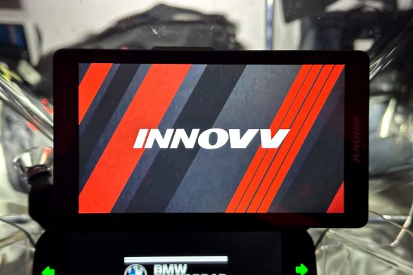

Estamos de enhorabuena. INNOVV, uno de los mejores fabricantes de dispositivos de navegación para moto ha lanzado la versión específica para nuestras BMW. Hemos recibido una unidad y aquí tenéis nuestra primera toma de contacto.
El INNOVV N2 BMW Display es un dispositivo desarrollado específicamente para motocicletas BMW y pensado para instalarse directamente en la cuna original de la marca. No es una pantalla universal adaptada, sino un sistema diseñado para integrarse de forma limpia en el ecosistema BMW, tanto a nivel físico como en la forma de uso, incluyendo el control desde la rueda multifunción del manillar.

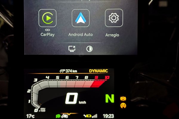

El dispositivo no funciona de manera autónoma. Necesita un teléfono móvil para operar, ya que actúa como pantalla de proyección para Android Auto y Apple CarPlay. El smartphone aporta la navegación, el posicionamiento GPS, la conectividad y las aplicaciones.

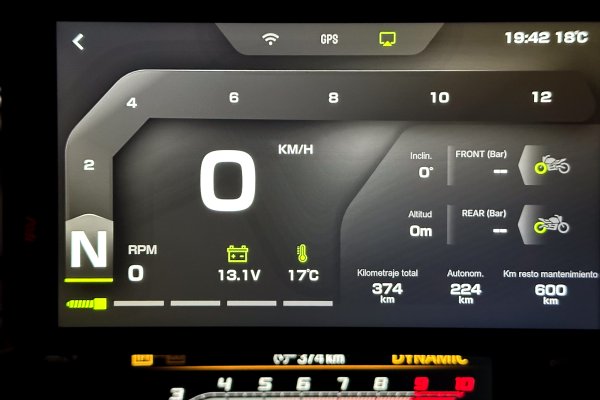

La pantalla táctil de 6 pulgadas ofrece 800 nits de brillo, tratamiento antirreflejos y sensor de luminosidad ambiental. En uso real, la visibilidad es buena tanto a pleno sol como en conducción nocturna, con ajustes automáticos que evitan deslumbramientos.

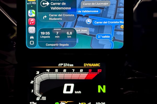

El panel responde correctamente al tacto con guantes compatibles. En Android Auto y Apple CarPlay se pueden mostrar mapas junto a widgets de música, llamadas o radio online, siempre dependiendo del smartphone conectado, que es el encargado de ejecutar las aplicaciones.

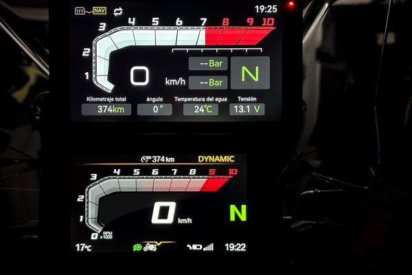

Control desde la rueda BMW
El INNOVV N2 puede controlarse mediante la rueda multifunción del manillar BMW. Esto permite desplazarse por menús, interactuar con la navegación del teléfono y gestionar funciones básicas sin soltar las manos ni depender exclusivamente del control táctil.
En el uso diario, esta integración mejora claramente la ergonomía y reduce distracciones mientras estamos llevando la moto.

El dispositivo utiliza un sistema operativo Linux personalizado que actúa como intermediario entre la moto y el smartphone. No ejecuta navegación ni aplicaciones por sí mismo, sino que proyecta Android Auto o Apple CarPlay y gestiona las funciones propias del dispositivo.

Navegación y dependencia del móvil

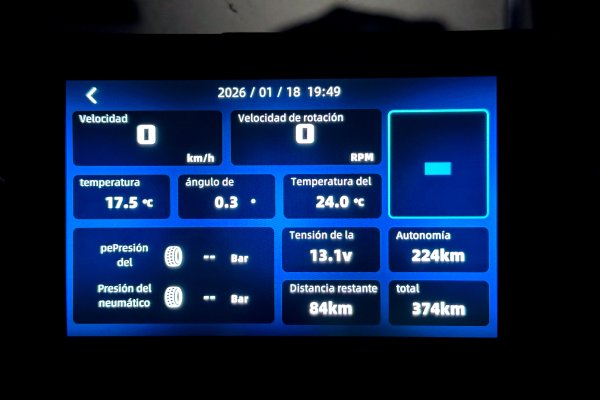

La navegación, la localización y los datos de posicionamiento dependen completamente del smartphone conectado. Es el GPS del teléfono el que proporciona la información a Android Auto o Apple CarPlay y, en caso de utilizar cámaras opcionales, el que añade hora y localización a los vídeos grabados.
Esto implica que la experiencia final está directamente ligada a la calidad del teléfono utilizado y a su conectividad en cada momento.

En uso real, el INNOVV N2 BMW Display se comporta como una extensión natural del smartphone y del sistema BMW. Una vez conectado el teléfono, la navegación es fluida, la pantalla se lee bien en cualquier condición y el control desde la rueda del manillar resulta intuitivo.
No se aprecian pérdidas de conexión ni latencias molestas durante el trayecto. El hecho de depender del móvil no se percibe como una limitación, sino como una decisión lógica que evita duplicar hardware y permite aprovechar aplicaciones y servicios siempre actualizados.
