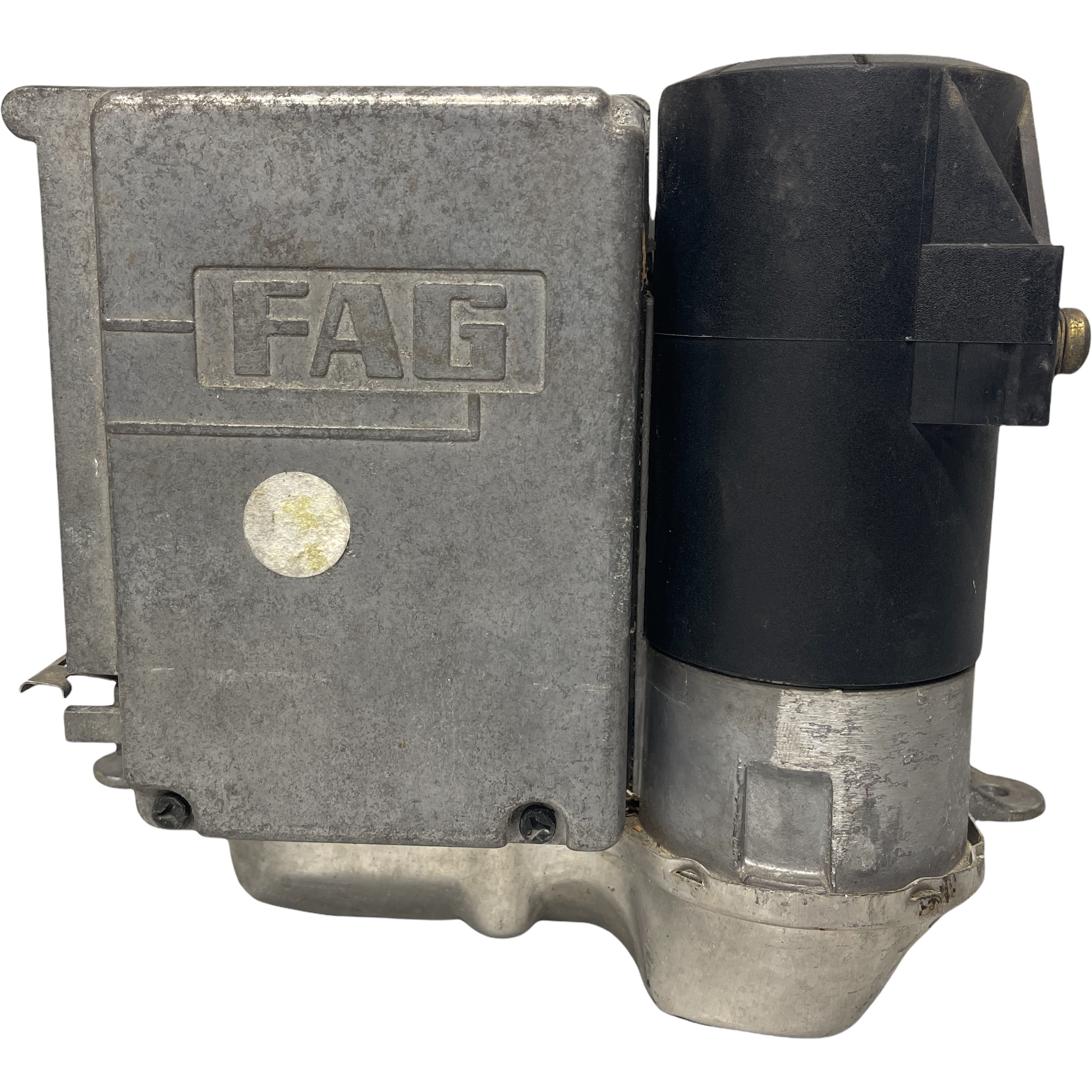

He desmontado el ABS (bueno, casi desmontado).
Así que el fallo de 7 Flashes del led en el pin2 de diagnosis debe estar más hacia dentro.
Y lo estaba ... Al quitar la tapa inferior del ABS, cayó agua con barro. Estaba inundado. Rodamientos cogidos, oxido, barro. Un embrague aún giraba libre, el otro no.
Inviable sanear.
Toca buscar otro modulador . Por cierto: alguien sabe descifrar bien estos números? (para buscar compatibilidad con los de las R850 o R1100)1000039943.jpg
En Wallapop tienes despieces de K1100RS. También le vale el de la K1100LT y el de las primeras bóxer del '94 al '00 creo que también.
Aunque acabe comprando otro, he perdido un rato con este a ver si resucita.
He conseguido desatascar los rodamientos y los dos embragues. Ahora gira todo correctamente.
Y el cableado que va a los embragues y a los sensores también da continuidad con valores parejos.
Dependiendo del tiempo (lluvia) y ganas igual pruebo a conectarlo a ver qué hace.
