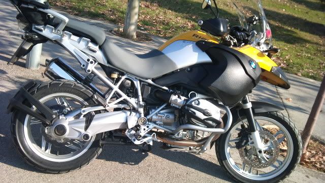

No que va no eres raro... a mi tambien me gusta mas mi actual GS... que una Adventure... entre otras cosas porque ya he disfrutado de una Adventure durante algo mas de 2 años y 85.000 kilometros... pero lo cortes no quita lo valiente... la Adventure es una herramienta de viaje inconmensurable. 8-)... mi Ex Adv:
Y mi actual GS... ;)
