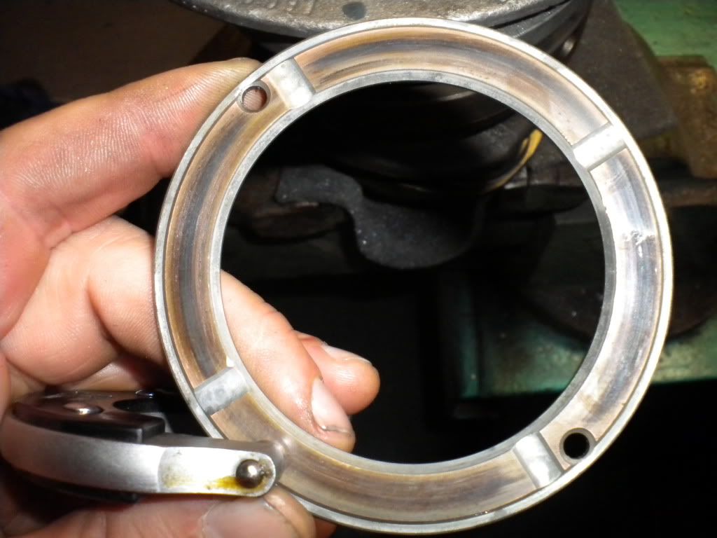

Pero mi duda viene por que cuando he desmontado estas arandelas, si miras su "color", ¿podría definirse como amarillo?.
esta es la de proa, perdón la delantera:
y esta la trasera. También es , amarilla?

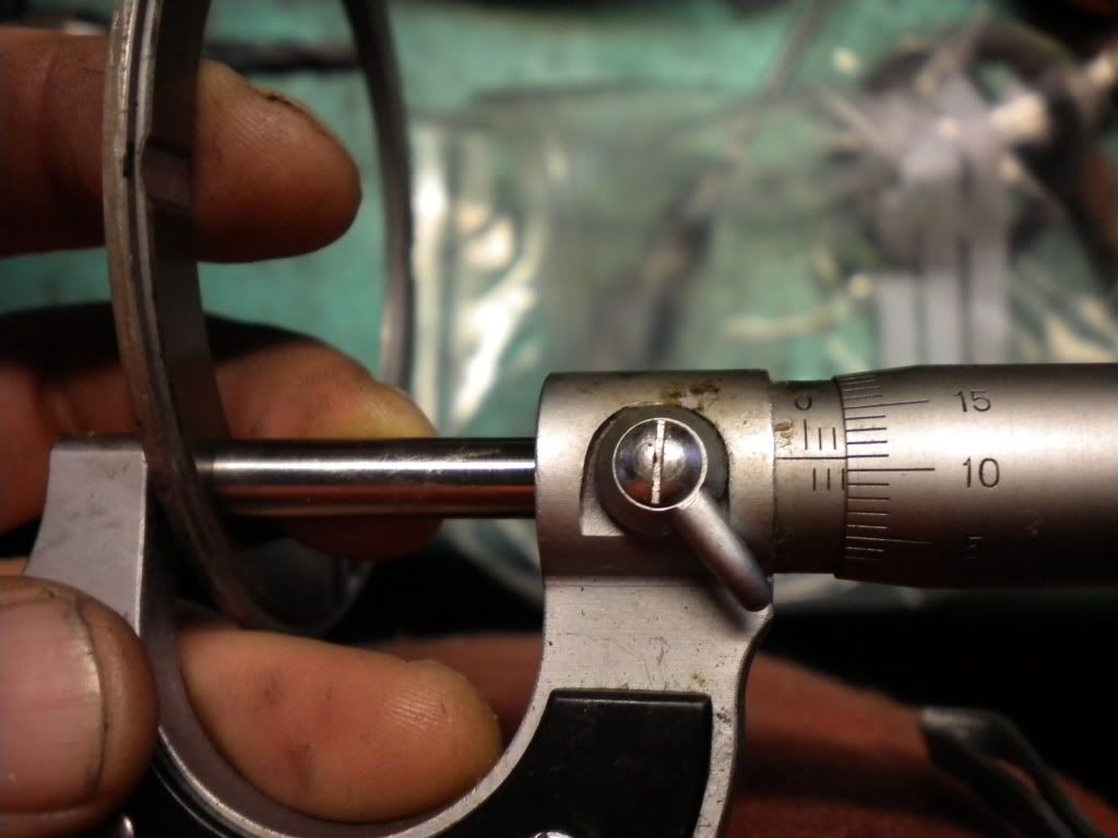

Evidentemente la delantera está más gastada. Aunque no parece estarlo mucho. 2,57 mm . Si es amarilla, no vale. pero podría ser verde y entrar en tolerancias, no?

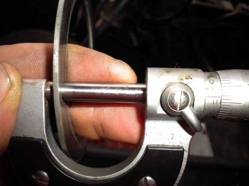

y la trasera:
2.61mm lo mismo que la otra. Y esta no parece gastada.

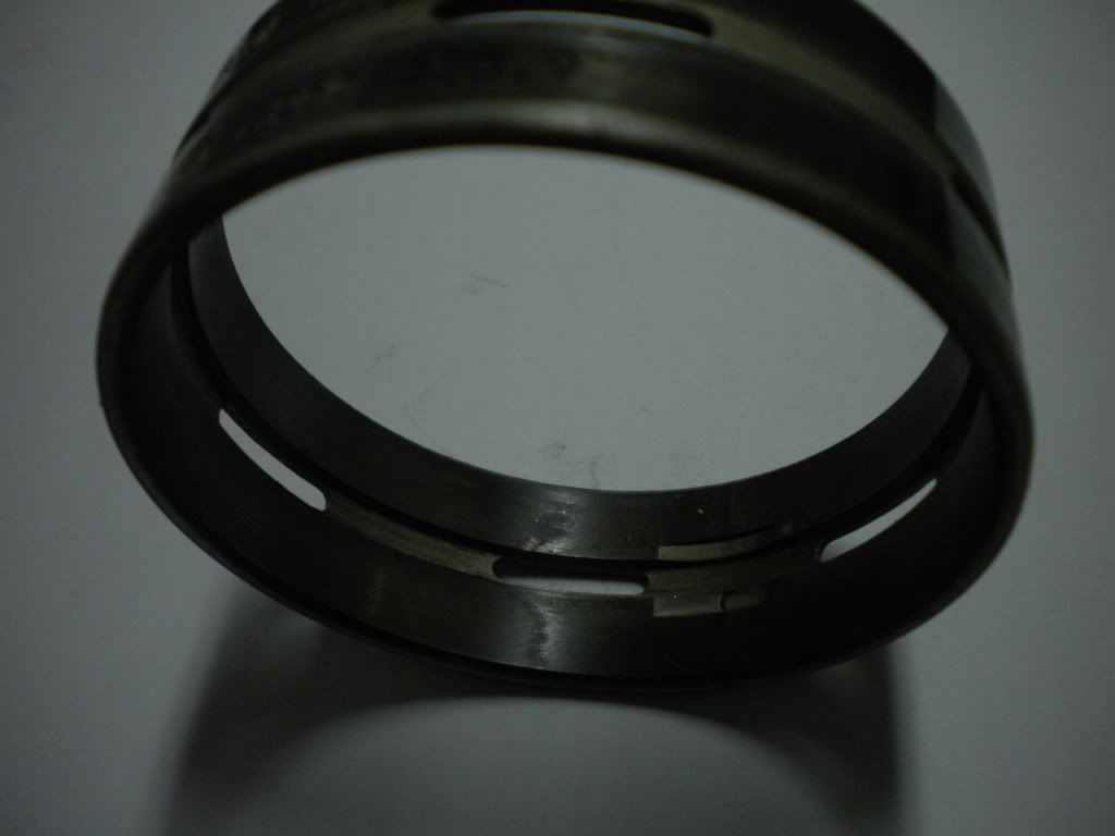

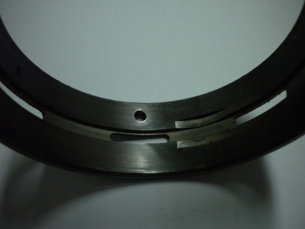

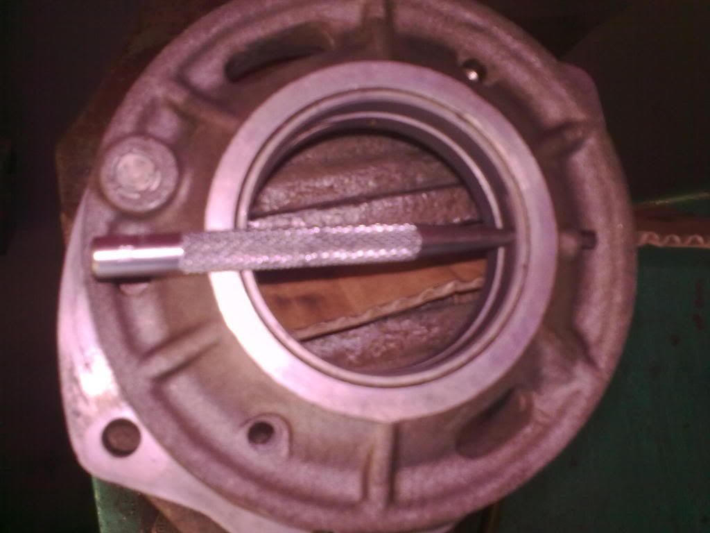

Despues de un calentamineto previo de bloque y del soporte delantero, he sacado los cojinetes de bancada. Con el delantero hay que tener cuidado. LLeva un pequeño pasador que impide que gire. Pero sale sin problema:
Como tampoco se de que color son..... a base de investigar en los despices de internet, he llegado a la conclusión de que son "rojos" , con referencia1250155.
Si se les aprecia un poco de desgaste:
no se si podréis apreciar el cambio de color de la superficie. Además en el delantero se puede ver alguna ralladura que puede ser postererior al funcionamiento, pero.......
Y como mi micrometro de interiores sirve para comparar, pero no para dar medidas absolutas, no me fio. Pondre unos de igual referencia. Ya que despues de medir y mirar con una lupa las zonas de rodadura del cigueñal se las ve "nuevas". Así que ante la duda la más tetu****.  :D :D :D
