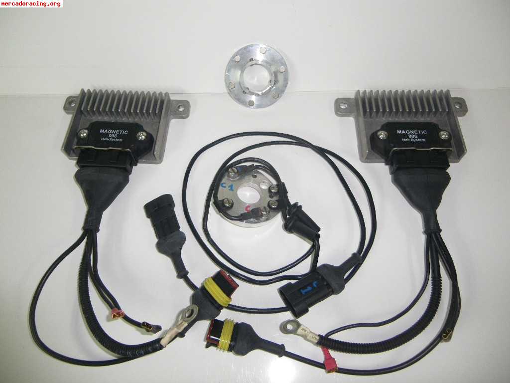

Bueno, a lo que vamos. Las culatas las tengo preparadas con una segunda bujía y la semana pasada compré unas bobinas dobles de Honda CBR600, las TEC MP08
,también tengo la pieza que compré a MAX BOXER para trucar el bote de encendido, pero me falta el módulo de encendido.
Ya se que todos recomiendan el Kallenbach TSZ-H 12/4
pero no me quiero gastar mas dinero. No se cuanta potencia pueden consumir las dos bobinas y no se cuanta potencia aguantan nuestras pastillas de encendido y si puedo montar otra en paralelo como montaban en los Renault Alpine

Si no quieres gastarte la pasta,monta dos en paralelo.Sin problemas.Las mismas bobinas esas las llevo yo y van perfectas.O sea,las bobinas,dos pastillas en paralelo y el apaño del bote y a rodar.;)
Gracias Emilio, sabia que no me fallarías . Esa era mi primera opción, solo me faltaba que algún entendido que diera el consentimiento.
Ya os subiré las fotos del proceso.
Gracias otra vez.
Hola faradio,
Yo también llevo las dos pastillas en paralelo, pero te recomendaría el "Bote especial para doble encendido" que vende Javier (maxboxer), yo empecé con el bote modificado y acabé con el que te digo, se nota la diferencia, también te digo que las bobinas de Honda CBR 600 son las mismas que monte yo al principio, luego le monte las de una K100 y ahora llevo unas Beru y se nota.
Yo he solucionado la unión de las dos pastillas metiéndolas en una caja y haciendo la instalación nueva , para eliminar cables, antes llevada las dos conexiones a las pastillas y la verdad es que es un engorro debajo del depósito. esto todavía no lo he probado, pero estéticamente queda mejor cuando quitas el depósito.
De todas formas lo mejor es el Kallembac, pero vale mas de 200 lereles....

Bueno, pues ya tengo el módulo con el conector. Me ha sido muy difícil conseguirlo, en los desguaces de mi zona no tenían, decían que eso era muy antiguo y me ha tocado comprar por ebay. Otra cosa difícil de conseguir ha sido el conector, os recomiendo que si compráis un módulo para montar el doble encendido, lo compréis con el conector incorporado, los pines sueltos son caros.
Mañana os subo un esquema de como va la conexión.

Bueno aquí el esquema de como va conectado:
Espero sea de ayuda.
Hay otras medidas, tanto en diámetro, longitud de la rosca, tamaño de la tuerca y también el terminal exterior. Hay que estar seguro de elegir la opción mas apropiada. Los elctrodos deberían quedar en la profundidad adecuada y si puede ser, el inicio de la rosca se debe tener en cuenta para que la posición final de los electrodos de la bujía sean los más adecuados al movimiento de los gases en la cámara de combustión.
Lo del módulo específico para pedal de arranque, puede que tenga que ver con con el avance inicial. Si se adquiere un sólo módulo y de desguace, habría que asegurarse de que el avance en ambos es exactamente el mismo, exactamente. Si los momentos de ignición no coinciden con toda precisión, el doble encendido sirve para correr más cuando lo desmontas y lo tiras, hasta entonces solo es un lastre que hace que el consumo sea superior (igual que llevando muchas luces encendidas) y le robe potencia útil al motor.
