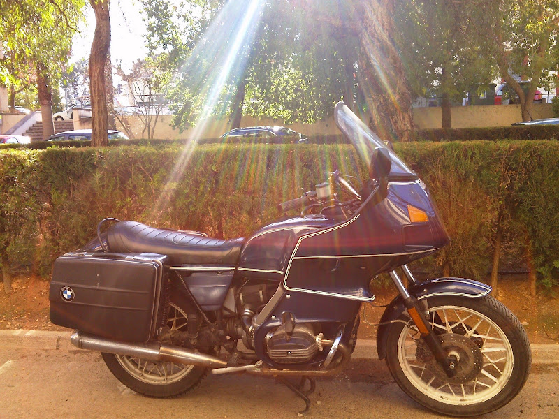

Finalmente, he conseguido fijar el carenado de manera provisional para ver que tal quedaria la cosa.
como la idea es poder dejar la moto con carenado o sin carenado alternativamente, sin mucho lio y sobre todo, que cualquier cambio sea totálmente reversible. Me estoy pensando mucho cualquier paso que se da en uno u otro sentido.
Efectívamente el principal problema es hacer un soporte para los relojes, ya que el original no sirve tal cual y habria que cortarlo. ( totalmente descartado, por supuesto. )
Asi que de momento, tengo  desmontado de nuevo el carenado y he pintado la araña.
Siguiente paso : El P ... soporte  :(
a ver si con un trozo de chapa , un martillo y una piedra a modo de yunque puedo ir doblandola poco a poco hasta  darle la forma aproximada
En obras    ;D
Personalmente, me gusta mucho la forma que va tomando.
Parece que se adapta muy bien el carenado al depósito, ni hecho a medida.
Tampoco te calientes mucho la cabeza en hacerlo de quita y pon, ¿Cuantas veces lo vas a cambiar 1 o 2 al año? de todas formas tendrás que cambiar la araña por el soporte del faro original y los intermitentes y los retrovisores, una tarea que no te llevará mas de un día si lo tienes todo a punto, eso sí te tienes que hacer con un soporte de relojes alternativo, y eso casi seguro que no lo tendrás que cambiar.
Basicamente, del soporte original "molesta·" el soporte de faro y quizas haya que subirlo ligeramente.
esto va muuuy leeeeento.
Al final, me he hecho un soporte " provisional"  para los relojes, con unas cuantas chapas de acero, de las que se usan con los paneles de pladur
Porque sin esto, no podia mover la moto. No sabía soltar la cerradura de contacto  :( .

http://img412.imageshack.us/img412/2131/carenadomonta015.jpg
de todas formas, aún queda un trecho largo.
sujetar mejor los relojes, poner junta de goma entre carenado y deposito, para tapar huecos y que no suene
y... el nunca acabar

En cuanto a como queda :
Evidentemente, para gustos los colores. Personalmente, siempre me han gustado mucho las Naked .
Me lié con el carenado , pensando en que al ser original de R, igual le quedaba bien, en lugar de la pantalla original K que llevaba antes. Y ... efectívamente, estéticamente me gusta mucho, no se si me gusta mas con o sin.
( qué dilema )
Lo de quitarle el carenado en 15 min. ...  Estoy calibrando el precio de que me copien en un tornero, el soporte original de faro- relojes, pero sin soporte de faro, para llevarlo permanentemente puesto, sujetando los IDEM.
Porque lo que es yo, sin herramienta ni soporte donde sujetar piezas. hasta un vil tornillo demasié largo me supone un suplicio cortarlo.
Ahora bien: comportamiento. :
No se si será por que no estoy acostrumbrado, porque me pilló delante una hormigonera, porque no veo por ande anda la rueda delantera en las curvas o porque debido a la enooooooorme pantalla, a 140 en nacional y subiendo pensaba que iba parado....
( espero no haya ningun compañero de la agrupación leyéndome, por si acaso no he puesto unidades , y pueden ser m/h  o cm/día o pieses por pulgada cúbica o algo así  )
o a que   le pesa el cabezón
Bueno, pues eso. que no me convenció lo mas mínimo.
De todas maneras . la prueba duró escasos 30 minutos y  60 Km como mucho.( mi... ya he dado datos )
Ahora estoy con el proyecto paralelo de adaptar el amortiguador que le puse y que resultó ser 1 cm mas largo , además de no poder montar la bateria en su sitio.
Bueno, pues como ya tengo mas hueco para la bateria ( o mejor dicho, una bateria proporcionada por los jíbaros
y Minchán .
Estoy volviendo a montar soporte de bateria original, y caja-filtro de aire original en su lugar.
A ver si el finde, se puede y se da un garbeo ella sola, o conmigo, si esta vez no me Jo*+PIIIÍÍ**+ los planes en el curro.
P.D. en las fotos no se distingue apenas y en persona tampoco , pero el carenado es negro y la moto verde
Entiendo que especiales os referis a que, hay que ver , los años que tienen y la cojonuda protección aerodinamica y contra los elementos, que proporcionan.
Es un armatoste, pero ... ¿ y lo bonito que es ?

Esto es lo que veo cuando bajo a la calle:
OOOOOOHHHHHH!!!! :o
