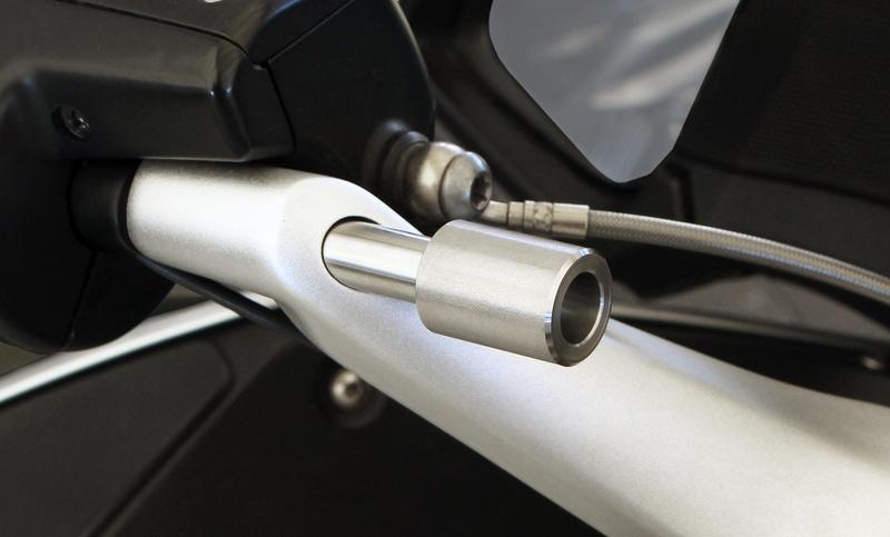

Me estoy mirando este adaptador que va anclado al manillar de una RT y supongo es valido para mas modelos, es valido para poner entre otras cosas el soporte de accesorios SP que ya tengo en el movil y en otros sitios pero para la RT no, veo que hay una casa que sirve accesorios que lo tiene y piden 30 mas 15 envio que son 45 euros por un trozo de tubo mecanizado y tornillo, es este de la foto.
Si alguien conoce un adaptador como esto o similar de marca digamos generica o se puede comprar fuera de nuestras fronteras mucho mas barato pues lo tendré en cuenta, si no hay mas remedio pues al final tendré que comprarlo pero antes de dar el paso prefiero preguntar.

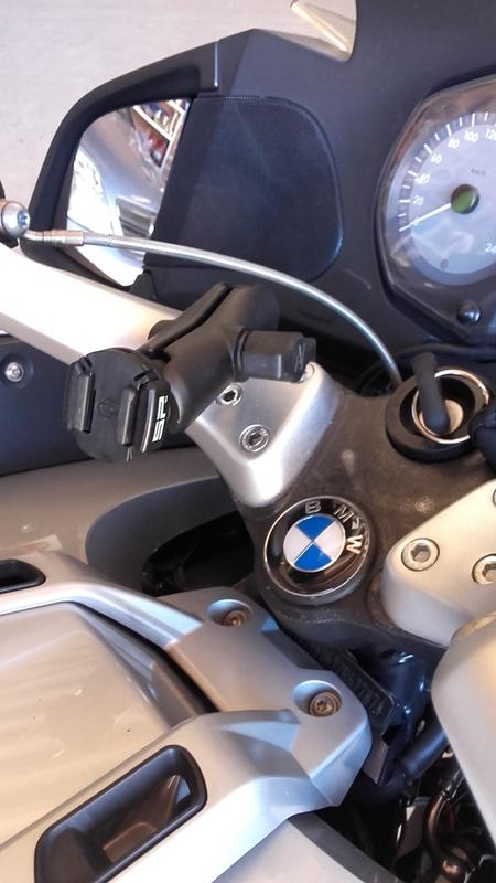

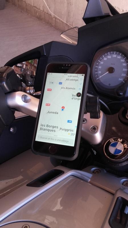

Al final con ayuda de Borja ya lo he solucionado y muy contento con el resultado puesto en una RT de aire 2007, dejo fotos para dar la idea a otros, simple y poco aparatoso, se saca un tornillo del soporte del manillar y con la bola Ram y un tornillo mas largo mas un pequeño grosor de 1 centimetro para que quede la bola un poco mas alta, bien apretado y despues cualquier accesorio para RAM y en la punta el conector RAM para soporte de telefono SP, rapido y limpio.

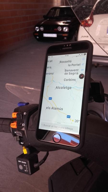

En otra moto que tengo una Burgman 650 L6 lo mismo pero en esta se puso una placa para poner encima de la tapa del liquido de frenos, despues el soporte o brazo y el acople RAM SP para telefono, y como tenemos la bola aqui ya se puede acoplar una camara, un gps, el movil etc

Pues la verdad a sido muy facil Mikel, la bola tal cual no va del todo bien porque la bola queda demasiado junta de la base de manillar y despues no entran bien los brazos o soportes , pero si cogemos un trozo de tubo o arandelas las ponemos entre la base de la bola y el hueco que va el tornillo con 1 centimetro maximo extra y automáticamente ya separamos la bola de la base del manillar, despues con los tornillos que ya lleva la bola que son 3 y de diferente longitud elegimos el que rosque bien y solucionado.
