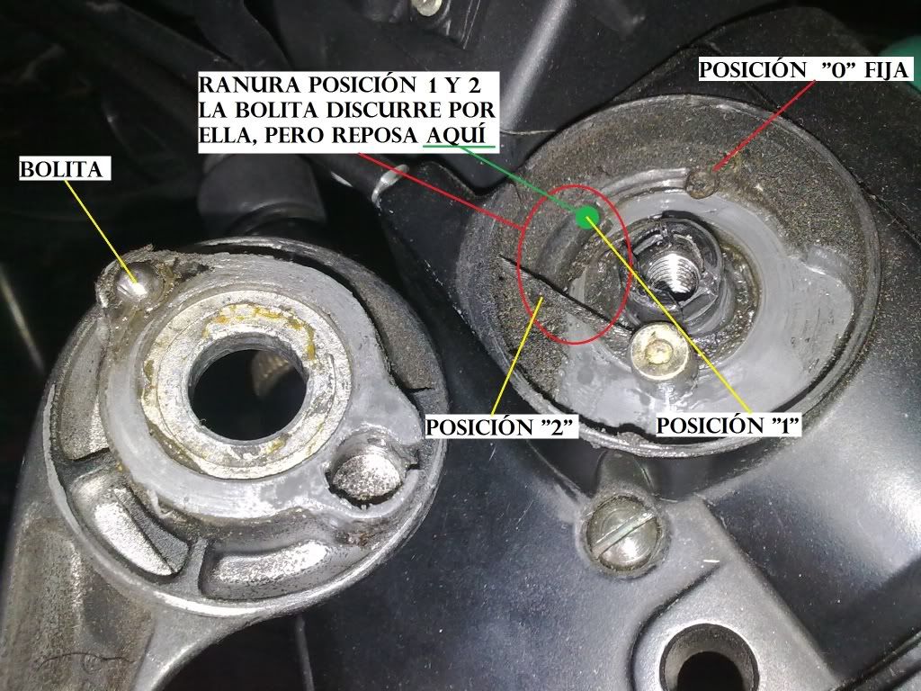

Hola pepelu8, te voy a subir una foto para aclarar un poco el tema.
EL mando de choke tiene una posición de reposo "0" y otras dos que llamaremos posición "1" y posición "2". Creo recordar que mi ex-RS tenía las posiciones 1 y 2 fijas, es decir si llevabas hasta cualquiera de ellas el mando se quedaba enclavado, pero en mis dos LT's posteriores el mando no se enclavaba en la posición "2", tenías que sujetar con el dedo, al soltar se retraía a la "1".
Tu moto puede ser que lleve las tres posiciones fijas y por ello llevaras tres rebajes para alojar la bolita del mando, en cambio las más modernas las posiciones 1 y 2 van unidas por un canal (mira la foto), por el cual desliza la bola al soltar el mando.
Si dices que se retrae solo, o bien llevas este sistema o la bola no termina de encajar en el último orificio (puede estar atrancado) y por eso retrocede el mando. De igual modo desde "1" al "0", si algo impide encastrar la bolita. Del tema rpm ni idea pues no me he fijado, se que pongo el choke y sube de vueltas.
No puedo decir mucho más, espero te sea útil la parrafada.
Hola, cuando giras la palanca y notas el primer "tic" se tiene que quedar fija y las rpm subir hasta 1500 si no es que falla algo, si sigues girando llegará a la posición 2 que en algunos modelos se queda sujeta y en otros retrocede a la posición 1. Para quitar la palnaca, con un destornillador plano quita con cuidado la placa que pone "start" y verás un tornillo de cabeza plana grande, aflójalo y tira hacia arriba de la palanca; con las fotos de T-93 podrás saber si se ha roto algo.

La mía tiene la palanca de choke con las dos posiciones fijas y el testigo de choke activado sin conexión, aunque con el conector debajo del depósito, por si deseas enchufarlo y tenerlo furrulando...
