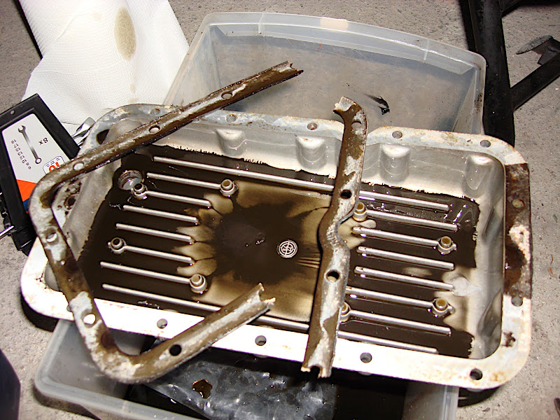

Al abrir la tapa del carter de mi R65, observo mucha suciedad.
Juanr65
12 Jun 2010
2.119
36
HUELVA
Al abrir la tapa del cárter, obserbo mucha suciedad. He limpiado la bandeja, pero no se como limpiar la bomba del aceite y el resto del mecanizado, que esta impregnado de borras y aceite descompuesto.
Espuma limpia hornos, y dejas actuar, despues limpia con una esponjita húmeda ó aguita suave . :)
Amigo Francis, gracias por la respuesta, me pregunto si desegrasante tipo Algeru lo podria sustituir, y a continuacion lavar con agua.
El Agerul lo puedes utilizar pero no te duermas que es fuerte y ataca el aluminio,tambien puedes utilizar el Zotal con una proporcion de 5O/50 de agua,productos de la tierra pero cuidadin no te duermas es mejor dar varias veces y enjuagar que llevarte sustos ;) ;) ;)

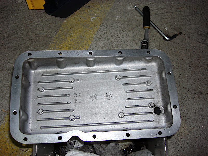

Mira como quedó con el limpia carburadores y un poquito de lana de acero para despegar la junta.  ;)
Quedo de maravilla.Podria alguien decir donde puedo comprar o localizar el limpia carburadores por favor.
Yo lo compré en Leroy Merlin, pero suppongo que lo tendrás en cualquier tienda de repuestos.
De todas formas, yo no probé primero con gasolina. Mira a ver si con gasofa va bien y te ahorras el bote.
hombre el bote de limpiacarburadores es carillo, en tienda de recambios lo tienes y por ejemplo tambien lo he visto en el eroski de la marca kraff, que porcierto tambien venden ahi los famosos productos de sonax como los limpia llantas o el pierre verde que utilizan tambien por aqui para limpiar el aluminio....y con la gasolina yo he limpiado grasa y queda muy bien!
Vuelvo a repetir.......no se cuantas veces :( de toda la vida,para limpiar partes del motor,cambio,etc...GASOLINA. Lo mejor y mas barato.Ya no lo digo más,gastaros los euros y listo. >:(

como dice bmwero....lo que hice yo...
igual no se nota muxo en fotos pero de verdad que quedo muy muy bien....primero quita grasa, despues con un cepillo como el de limpiar las uñas le das con gasolina y para acabar le di con algon magico que creo que tambien es un algodon bañado en gasolina o hidrocarburos (no se si es lo mismo)
para mi lo dificil...los cilindros que creo q la unica forma es arenandolos...
