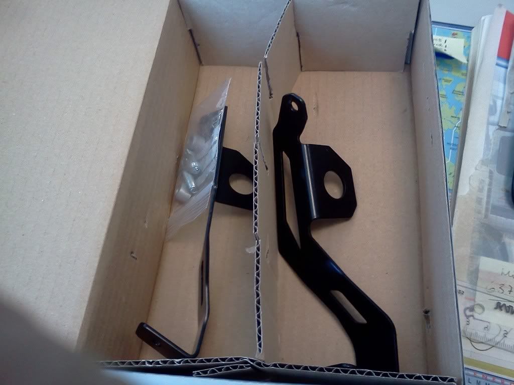

se trata de un refuerzo para sujetar la cupula, especialmente si le has puesto una ademas de la original, debajo de la foto os pongo la descripcion del fabricante.
¿que os parece? ¿ sera de utilidad para eliminar ese enorme tembleque de la cupula?
El panel de instrumentos y el equipamiento de la F 800 R se guardan en el original sólo por un soporte de plástico. Esto conduce a los molestos temblores de toda la unidad.Hemos desarrollado un plus para el panel de instrumentos que estabiliza la parte delantera y sustituye toda la vibración por la el aislamiento. También se ha introducido soporte para tomas de corriente y / o interruptores, navegación, etc, en el refuerzo.Soporte robusto de acero inoxidable para posibles tolerancias  Y con el fin de evitar los bordes afilados que tenemos esta recubierto de plástico.

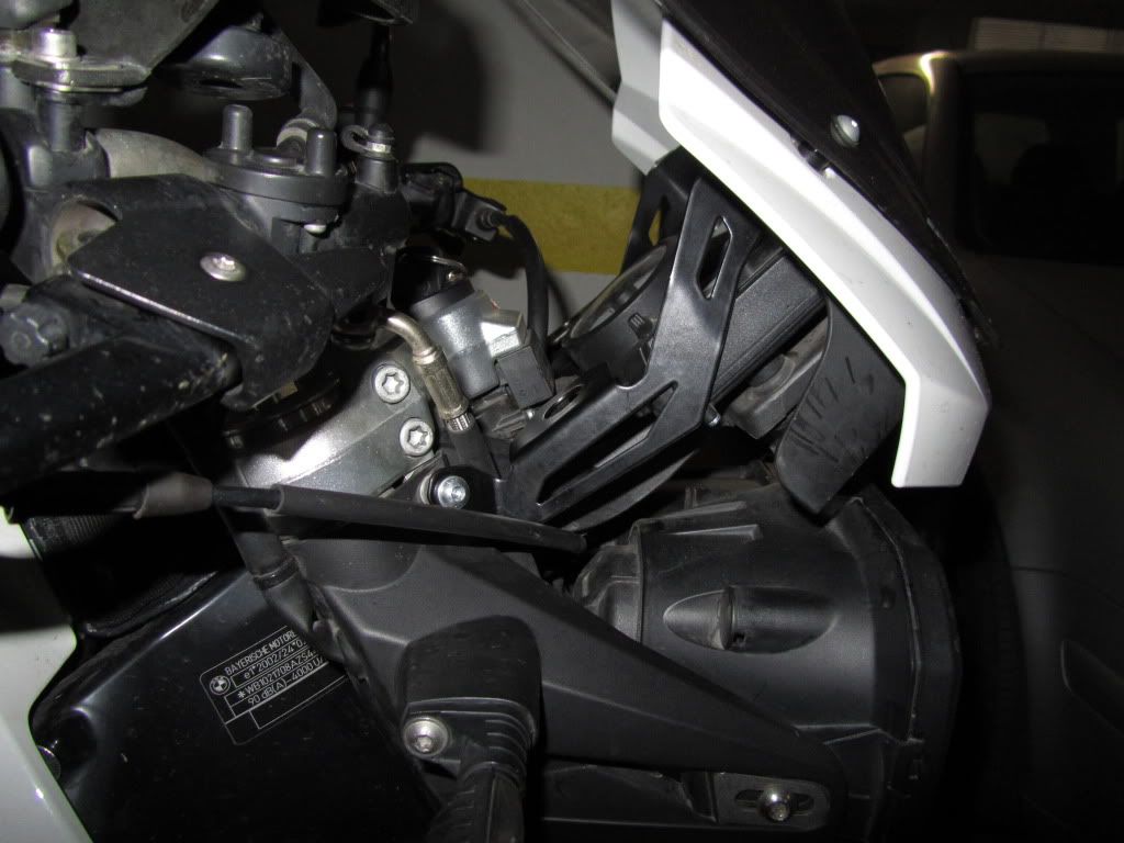

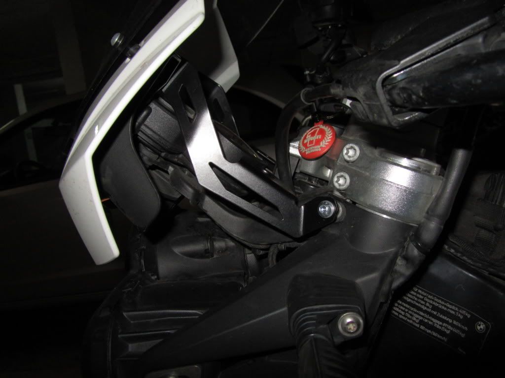

Se instala en 5 minutos y funciona realmente de PM....con la pantalla ERMAX, en marcha y a cierta velocidad las vibraciones practicamente son 0. 100% recomendable.

Es de la marca Wunderlich y la referencia del producto es 8168800. Comprado en Ubricar (http://www.ubricarmotos.com/index.php?main_page=contact_us) y puesto en casa con DHL no llego a 37€.

Bueno pues ya me ha llegado la nueva chuche, hoy se lo quiero instalar, lo que si he visto en mi moto, en la parte derecha, lo voy a tener complicado de atornillar, pues pasa justo por le medio del tornillo, el cable del latiguillo metalico de freno delantero   :-?
Os paso esta foto, que más o menos se puede ver
http://www.flickr.com/photos/davacom/5123985252/in/set-72157625230758442/
Otra cosa, el adaptador de la toma de corriente, no viene incluido, cuando vas hacer el pedido parece que va a venir la tapita de la toma de corriente, pero que va, se vende a parte...que rastreros   :(
Pondré fotos sí lo consigo instalar.

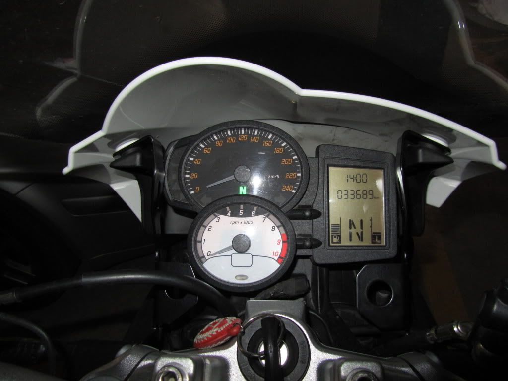

Ya he puesto el mío, ahi vá:
lo que más faena ha dado ha sido el encuadrar agujeros y tal, por lo demás, deluejo, con los tornillos originales de la cúpula ermax, y una vez probado, confirmo que las vibraciones prácticamente han desaparecido :cheesy:
Yo también puse el refuerzo y muy bien en cuanto a las vibraciones del conjunto y la cúpula. Pero he notado que al ir mas sujeto todo lo que es la instrumentación
y la cúpula, ahora la vibración la absorbe un poquito en la aguja del velocimetro, que a partir de 4500 hasta las 6000 vibra un pelin, luego desaparece.
Yo imagino que se debe a esto, puesto que antes al vibrar ligeramente todo el conjunto, le quitaba vibración a las agujas de instrumentación o antes
no se notaba al vibrar todo ligeramente, y ahora se resienten y absorben un pelin la vibración las agujas, porque antes no me pasaba.
