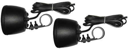

La alternativa sería unos altavoces como estos
http://www.interbikemotor.com/ficha.aspx?id=211
situados ahí, pero el altavoz en una carcasa exterior me da que puede ser un interesante reclamo para los amigos de lo ajeno, mientras que el encastrado ya tiene que ser más vandálico el que te los quiten.

Yo tengo una F800r, y tengo unos altavoces marinos debajo del cuentakilometros y debajo del asiento la centralita, que es radio, alarma, y mp3 (usb y tarjeta)
tiene un mando a distancia para manejarlo y unos botoncitos que tengo en el manillar, mañana pondre fotos...

Bueno pongo algunas fotos echas con el movil, mañana si tengo tiempo pondre un video, los altavoces son marino de 2,5", suenan muy bien pero a mas de 100 y con la pantalla del casco bajada ya se escucha poco, tambien la mia es una naker y el viento pega mas, de todos modos tengo otros de 4" para integrar en el respaldo del baul pero no tengo tiempo, con eso si que no hay problema de sonido,
Quedan muy integrados, si no te lo dicen no te das cuenta, alguna vez me han preguntado que donde estaban los altavoces... ;D

le quitas los altavoces que son muy grandes y una porqueria y le pones unos buenos marino, y te sobra...
te busco los altavoces y te pongo el enlace...

Quedan discretísimos, yo había visto altavoces como esos pero de mayor tamaño... bueno, y en blanco, imagino que si están pensados para barcos el blanco pega más para las embarcaciones. ¿Tienes link para adquirir estos?
Seguro que estos se pueden integrar mucho mejor en la ST, y a las malas al tener un tamaño contenido podría plantearme lo que comentaba de sustituir el tornillo que sujeta el carenado por uno más largo y engancharlo ahí.
Si no es abusar ¿podrías hacerle una foto desde abajo al altavoz para ver cómo es la sujección? Te lo agradezco mucho porque creo que este altavoz es el que estaba buscando 8-)

el link esta arriba, para que te agas una idea del tamaño una foto puestos en el tornillo de los retrovisores de un scuter...
La radio no da problemas yo la tengo desde hace 2 años y con la bateria de fabrica y sin cargar nunca, y tiene 2 años y un mes...
Lo unico es la alarma que es poco sensible, tambien puede ser por que yo la tengo en la caja estanca para que no le caiga agua, se que se deveria regular la sensibilidad con el mando como otras, pero yo no he podido, de todas forma es lo que menos me importa ya que pongo un cepo de disco con alarma que salta con mirarlo... ;D
la sugecion te refieres en la mia?
mis altavoces son estos..
yo enderece la cogida y con unas pletinas los agarre con los tornillos que sugetan al cuadro del cuentakilometros de la moto, mañana te hare fotos...
creo que aqui se puede apreciar...

Perfecto, muchas gracias.
Efectivamente me refería a esa sujeción.
Tendría que presentarlo y quizá adaptar un poco la pletina pero creo que es perfecto para no tener que andar perforando por ningún lado el carenado.
