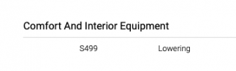

Esto es lo que sale en cualquier decodificador de VIN. Se corresponde con el código 499.
