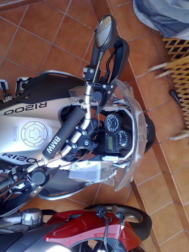

estas son las que he puesto yo hace unos meses, alguien me pregunto por ellas y hoy me he acordado.
solo son 20 mm pero a cambio no queda tirante el tubo del freno delantero.

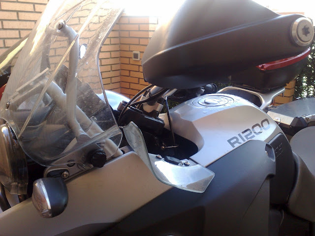

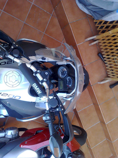

pues aqui estan las fotos, he de confesar que tuve que rebajar las cabezas de los tornillos pues eran demasiado grandes ( una especie de arandela incorporada) y yo lo hice facil, me presente en la tienda con la parte superior que sujeta el manillar para convencerme que coincidian los agujeros de los tornillos, podeis medirlo y llamar a la tienda.
perdon he borrado el album entero y no se veian, ahi va otra
La verdad es que quedan de lujo y el precio esta muy muy economico.

jman, las alzas no hacen milagros, hay quien dice que ahora va mas comodo, que llega mejor, etc, solo son dos centimetros en elevacion, que se notan al ir de pies, SI PONES EL MANILLAR MAS ELEVADO cuando haces una salida off, o si utilizas las rox o las del foro, que si acercan bastante y elevan, pero en contra quedan tirantes los cables, por ese motivo solo he puesto 2 cm, mi intencion era 4 en principio, pero viendo las de una amigo (ROX) moviendo el manillar y confirmandome que nunca lo puede girar a tope y tiene miedo de que se jodan los manguitos del freno.si me decido tal vez ponga otros 2cm, pero entonces tendre que dejar siempre el manillar en su posicion mas alta, y mover las manetas cada vez que haga off.
bueno que me enrollo, lo agradezco mucho para ir de pie y colocando el manillar vertical, cada vez que salgo al campo, pero para el dia a dia, no.

siento decirte que siempre hay que agacharse para coger el manillar, siempre que vallas de pie, mal diseñadas que estan las motos  ;D, pero menos si llevas alzas.
en la adv no tocan los cubre puños, supongo que el la givi, que creo es mas pequeña tampoco
