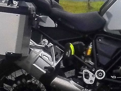

Una idea de donde ponerlo
Yo lo he puesto aquí .... lo puedes subir o bajar en caso de llevar las maletas laterales
