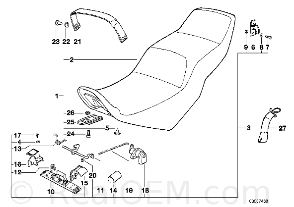

Hola, por si te sirve de algo, yo le puse un low seat a mi K75 RT, y he notado mucho la diferencia. El asiento es igual de cómodo que el asiento normal, pero la altura baja unos 5 cm (en realidad creo que no tanto, porque te abre un poco más las piernas). Yo he pasado de llegar de puntitas, a apoyar los dos pies casi enteros (aún me falta un poco). El próximo paso puede que sea bajar amortiguador, aunque ello obligaría a modificar el caballete.
Tal y como te dicen, necesitas el asiento, los anclajes al chasis, el sistema de cerradura, y la goma que recubre el depósito. Todo ello con sus accesorios. En realidad son cuatro tornillos y tres plásticos, pero si no los tienes no puedes acoplar el asiento.

Yo no llevo low seat, mido 1,75 y llego bien al suelo, por lo que deduzco que el dueño anterior rebajó el relleno del asiento.
te pongo una foto (ahora está para volver a tapizarlo).
Saludos, JL  ;)
NOTA: Comprueba si el amortiguador trasero es de la medida que corresponde a la K75 S, que creo que es unos cms más corto que el de las demás K75 (es una idea)
[[IMG]http://img153.imageshack.us/img153/5548/28042011216.jpg[/IMG]
