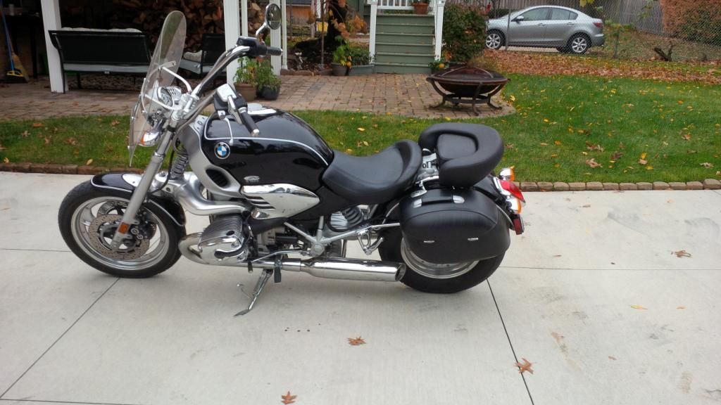

Hace poco adquirí una R1200C de segunda mano y quisiera cambiarle el asiento trasero por uno más grande y cómodo para poder viajar en pareja... en la red he visto un accesorio que tiene forma de "U" y parece una buena opción, pues así no es necesario quitar el que lleva de serie...
Alguien puede decirme si es cómodo y seguro, y sobretodo si es así, donde lo puedo adquirir...

Cómodo...pues depende, si es para ir a la esquina sí, pero poco más, la dureza es diferente y realmente no queda un asiento entero, aparte de que el pasajero no tiene dónde agarrarse. Lo fabricaba Wudo y es complicado de encontrar, la única ventaja es que lo pones en un momento y lo quitas de la misma manera (aunque requiere algo de montaje) con lo que si vas 90% solo, compensa, pero si haces trayectos largos y aprecias a quien se sienta detrás, el original grande es infinitamente mejor, y además tienes el asa de agarre grande de BMW que al pasajero le da much más seguridad.
Dónde conseguirlo...pues en eBay principalmente a veces sale alguno, muy pocos, incluso hace poco se vendió uno en Wallapop pero te resultará mucho más sencillo encontrar el original grande, de precio algo más caro si lo compras con el aro de BMW pero el resultado final no tiene nada que ver.
Este es el de Wudo:
Una vez puesto el pasajero se queda sin agarre:
Como ventaja, puedes seguir usando el pequeño sin desmontarlo:
El original grande, si te preocupa tu pasajero, es infinitamente mejor (si además le añades el aro trasero de BMW):
E incluso montarle el respaldo pequeño detrás, por aprovecharlo:
