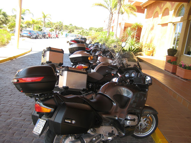

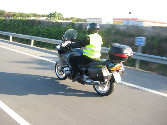

PINCHACULOS, pido humildemente perdón por no cumplir lo prometido de poner las fotos y para compensar, aunque tarde, aquí están:
Existe un soporte de la casa GIVI especialmente diseñado para ésta moto pero yo se lo he acoplado directamente sobre el soporte original. Si te fijas en la primera foto se ve debajo del soporte original unos tubitos plateados. Son unos tubos que tienen rosca interior de métrica 6. Se sacan los tornillos allen originales y se cambian por otros mas largos a los que le cortamos las cabezas. Sobre ellos se rosca el tubo, se pone encima el soporte GIVI y se le ponen otros tornillos, ésta vez con cabeza, para sujetarlo. Toso el conjunto va cogido a los soportes donde vá anclado el top original y queda tan fuerte cono éste.
