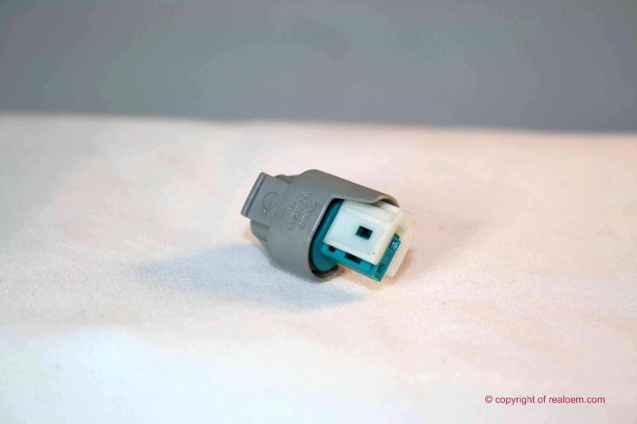

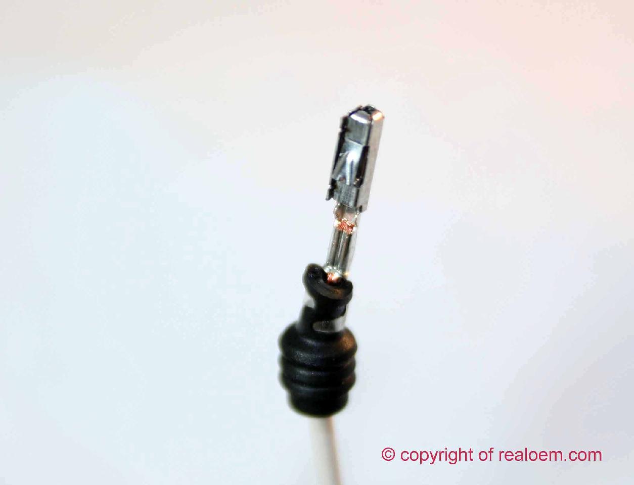

Llevo ya unos días sin claxon y el otro día curioseando vi que uno de los dos cables que llegan al conector está roto, con tan mala suerte que que está roto a ras por lo que no se puede empalmar, he comprado en BMW la clavija y dos cables, se suele vender el pack completo pero no consigo que queden ajustados los cables nuevos dentro de la clavija, van a presión sin más ? Alguien ha manejado este tipo de clavijas y me puede orientar ?
Salu2
Bueno pues ya está solucionado, resulta que los cables para entrar en la clavija llevan posición, osea que lo mejor es poner primero los cables en la clavija y luego unir a la instalación de la moto, además ha funcionado, me he librado de cambiar la bocina (40 euros), se ha roto porque al girar completamente la dirección queda algo tenso, o eso creo; y una curiosidad, mirad dónde se fabrica.
