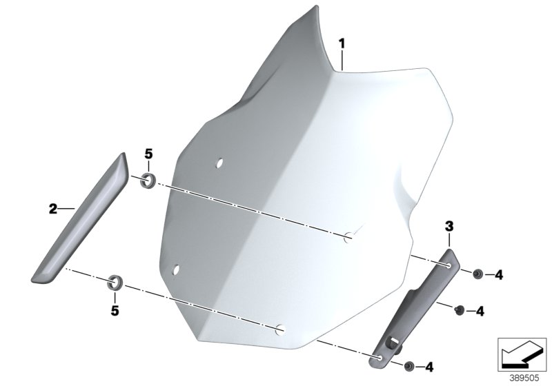

Si te fijas en la imagen, lo que se te ha roto sería parte de la pieza 2
BMW solo vende la pieza completa.
Estos son los códigos según sea la del lado derecho o la del izquierdo
02 Trim, windshield, left 46638556013
02 Trim, windshield, right 46638556014
Se puede comprar online, cuesta sobre los 20 euros más envío. Por ejemplo:
https://rkmotonet.com/recambio-nuevo-moto-bmw-moldura-parabrisas-izquierda-46638556013
EL concesionario te cobrará parecido.
