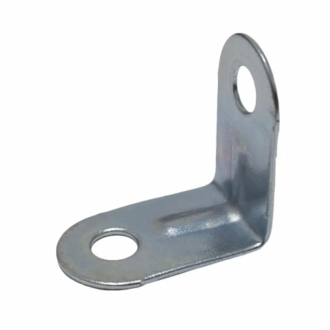

Otra opción que yo haría sería la de probar con alguna mezcla de imaginación y bricolaje casero como intentar unir la parte rota con un pequeño ángulo remachado entre la carcasa y la pata tipo así:
20-x-piezas-metal-en-forma-de-l-soporte-de-angulo-90-grados-de-acero-22-x-22-mm-20-x-piezas-metal-en-forma-de-l-soporte-de-angulo-90-grados-de-acero-22-x-22-mm.jpg
Creo que con paciencia y mecanizando un poco lo reparas, aunque para hacerlo tendrás que abrir el bote y buscar la forma. Incluso también se puede valorar opciones como adaptar una "U" que sujete todo el bote:
