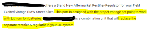

Bueno pues... creo que ya lo he visto.
Según parece, el voltaje para las baterías de LITIO tiene que ser 'especial' y, por lo tanto, ya hay productos 'especializados' en el mercado...
O sea, o cambio la batería o cambio el REGULADOR...
