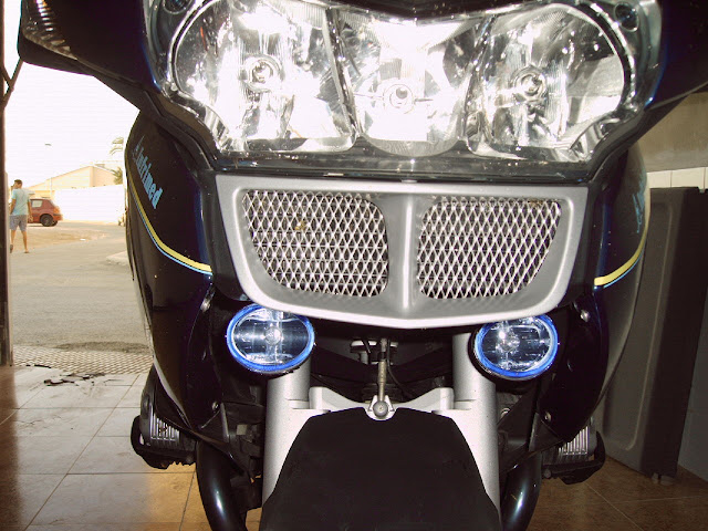

con esto se soluciona bastante  ;)

Pues desmontar la calandra que va delante del radiador, para colocar la otra rejilla, tiene guasa.
Los dos tetones de abajo..bien.... pero el tornillico de arriba no tengo narices a quitarlo. Un poquito de por favor.... que llevo con la rejilla comprada desde hace un mes :-[

Llanero hizo un brico muy bueno (como todos los que hace ;) par hacer un protecto del radiador casero.
Con tu permiso Lllanero:
http://bmwrt.wordpress.com/2010/04/...nio-en-el-radiador-de-la-r1200rt-por-llanero/

gracias amigo ;)
bueno, el te ha puesto la primera solución, la segunda, para quitar las mariposas y bichos de cualquier radiador.. en frio, agua a presión de dentro del radiador hacia fuera, osea, al sentido contrario al que se estrelló el bicharraco en el radiador y queda super limpito.
