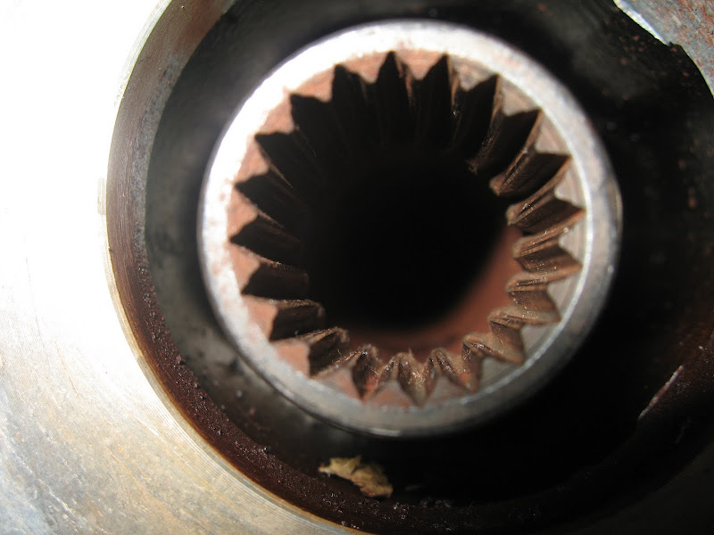

2. ¿Qué le haría falta cambiar sabiendo que lleva parada unos 4 años? Algo he leído del aceite de la transmisión y del cardan, también he leído algo (en inglés) sobre que hay que lubricar el eje que entra en el cardan, me refiero a esto.
(no es el de mi moto, sólo es una foto de referencia para que sepais a que me refiero).
Por lo que he leído es un engorro y hay que desmontar la transmisión entera (algo que probablemente se pase de mis habilidades mecánicas) ¿es necesario?
