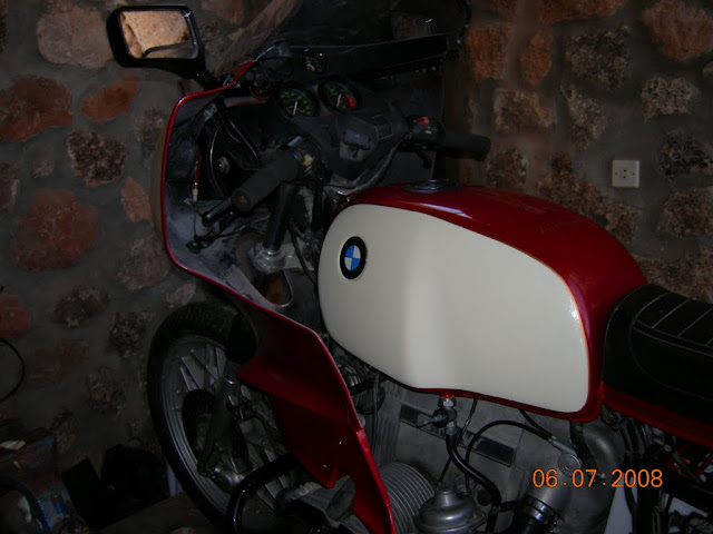

Hola soy nuevo en este foro (hace unos dias que me presente) y por fin he aprendido a meter fotos, eso creo yo.

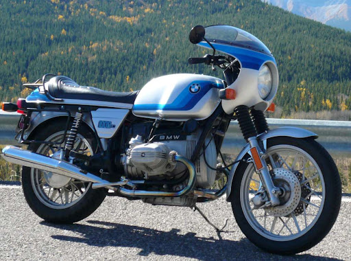

Mi moto cuando la compre era esta.
esta escaneada
url]
En esta otra se ve mejor. no es la mia está bajada de internet, pero es la misma.
Le instalé radiador de aceite y faros de largo alcance, (esto ultimo no lo aconsejo como tengas mucho tiempo las luces encedidas te cargas el rotor del alternador).

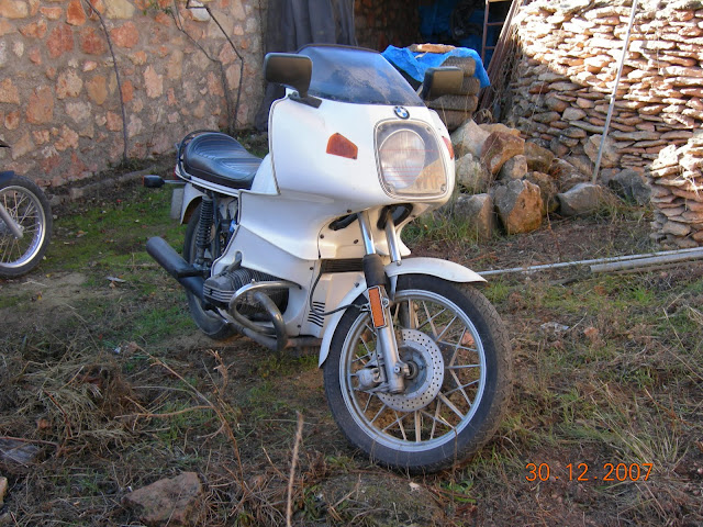

Con el tiempo compré un carenado RS y la pinte blanco aniversario. La disfruté mucho, llovía y no me mojaba.
Nació mi tercer hijo y la dejé parada durante 15 años.
Y aqui la he despertado de su largo sueño. Todavia sin restaurar, empecé con ella en mayo del 2008, ya os seguire contando y subiendo algunas fotos del proceso, asi como problemas que me surgieron en la restauración. Saludos para todos. Chicho Boxero.

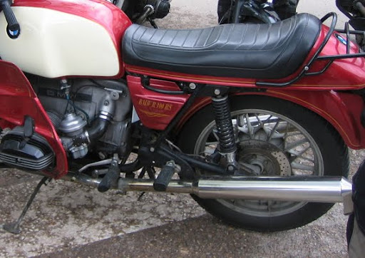

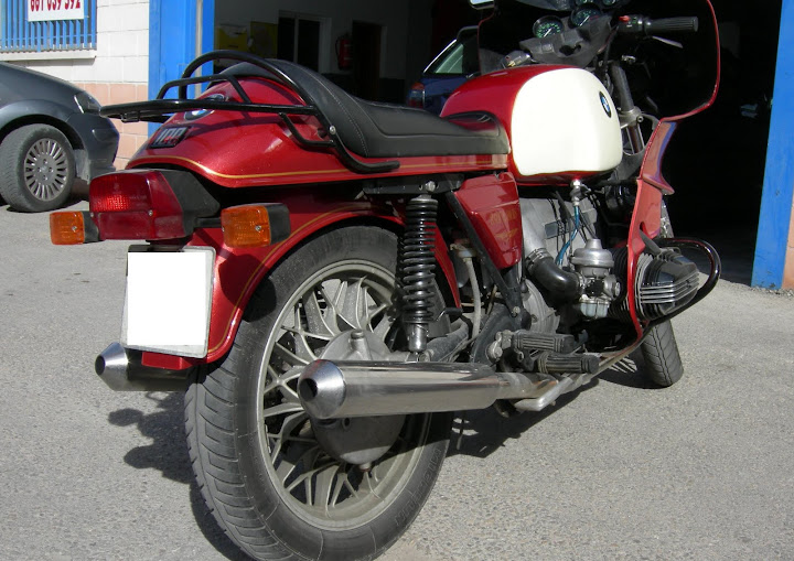

Yo tambien me he arrepentido porque salio una serie limitada , pero lo que molaba hace 20 años era la RS nacarada Aniversario. Os mando una foto de como esta ahora.

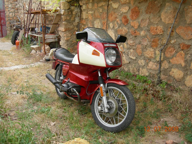

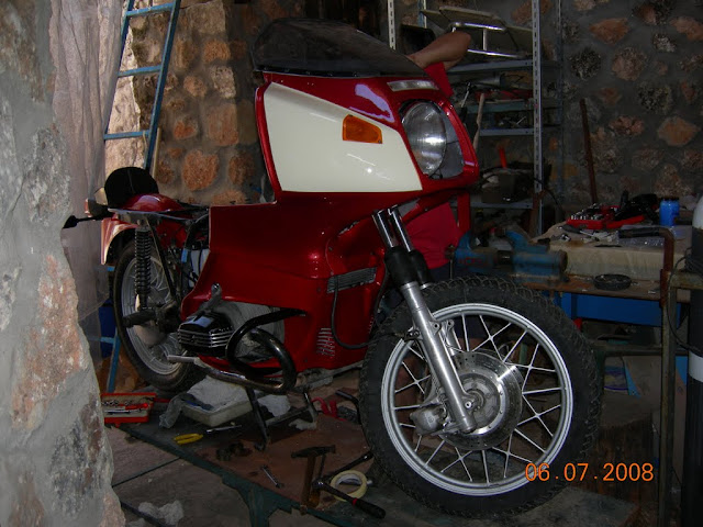

te comento dos cosas
1º no se ve muy bien pero me he fijado que no llevas goma en el foco la que va protegiendo el cristal
ver se vera igual pero seguramente te pierda luz por el hueco que queda
2º no llevas tampoco ó eso me parece a mi las gomas ó fuelles que tapan las horquillas contra en carenado
me imagino que como comentas que estas en proceso lo tendras en marcha
bueno pues de nuevo bienvenido te esta quedando muy curiosa
javi

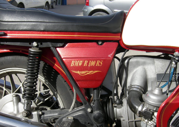

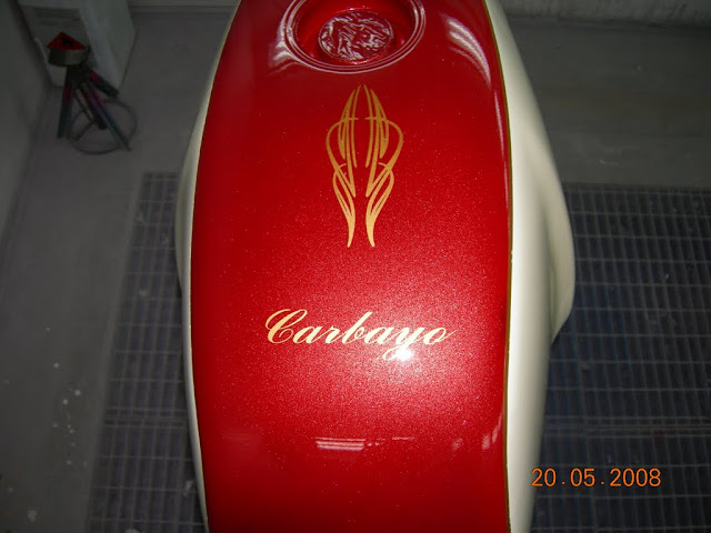

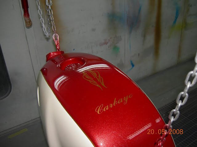

Buenas: Javi (fjmarotillo) Mi moto autentica es la pequeña en la que estamos mi mujer y yo, es una foto escaneada y no he podido sacarla mejor, entonces encontre  en internet la foto grande, es exactamente igual a la mia pero con fuelles delanteros. El carenado de la blanca, si observas encima del faro lleva el escudo BMW (no es original) y en la bicolor le hice el hueco y le acoplé la luz de posicion,  por eso no lleva la goma en la protección de fuera pero el faro por dentro lleva su cristal y esta protegido.

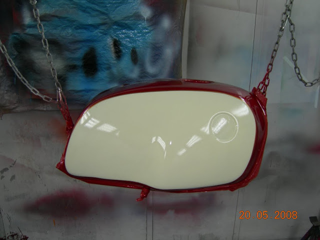

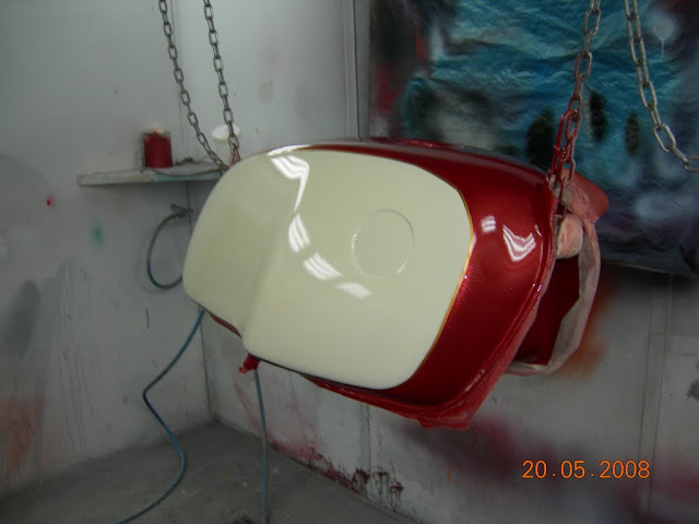

Detalle deposito
Saludos Javi y al foro en general

vamos por partes
el fuelle me refiero al del carenado RS lleva unos fuelles que cierran las barras de las horquillas contra el carenado y como dice victor son muy putas de poner y hay que pegarlas
y el carenado ya me habia fijado que no era el original pero eso no importa para ponerle la goma que lleva el foco pues como bien dice victor puede hacer efectos raros pues la luz que sale del foco no sale directamente a carretera algo se pierde por el carenado (poco) y puede hacer cosas raras al conductor que viene de frente y eso no es agradable

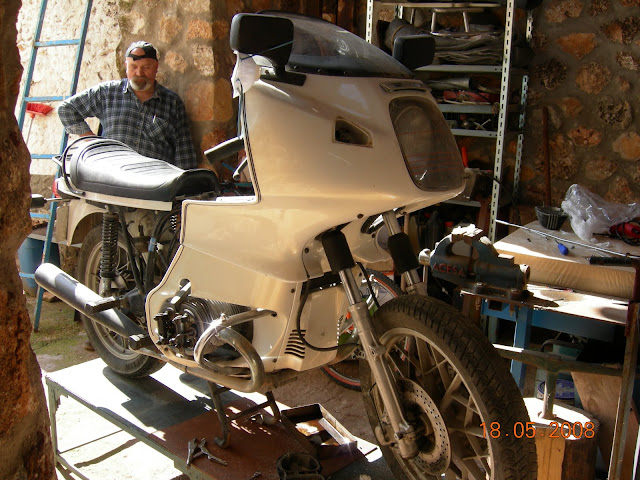

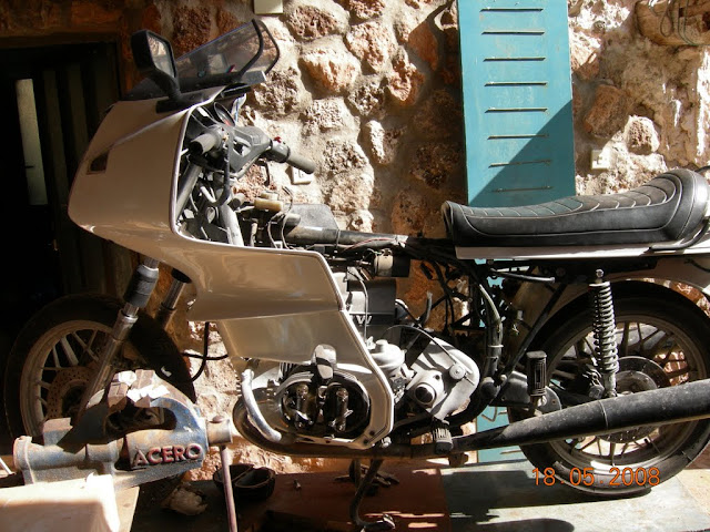

Re: BMW R100S pasada a R100RS Mas fotos)
Buenas tardes

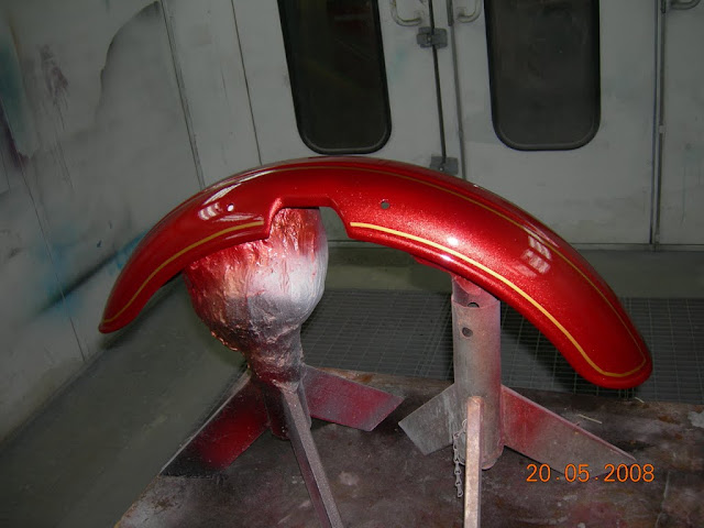

¿Por donde empiezo?
Detalles

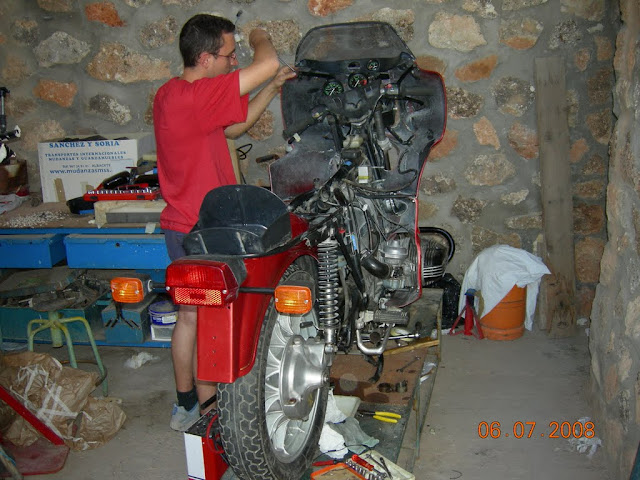

Ayudandome mi hijo, fue quien me animo cuando se compro la F650GS (un artista de la TIG y el acero inoxidable)
Proceso: Cambio de aceites,valvulinas,liquido de frenos, pastillas, filtros. platinos condensador, bujias, engrase de todos los cables de mando, cubiertas, bateria y amotiguadores traseros.
Problemas electricos, solucion: limpieza de contactos y cambios de algunos bornes, limpieza carburadores. Apriete culata y reglaje valvulas. arreglo rosca y casquillo nuevo, donde va el manocontacto, he puesto un manómetro. Me falta subiros una foto ya la haré, de los tubos de escape caseros de acero inoxidable hechos por el artista de la TIG. Espero no haberos aburrido con esta parrafada. Saludos a todos.

Precioso el trabajo de pintura, son las colores preferidos de mi peque.
De hecho estoy pensando pintar así la Suzuki.

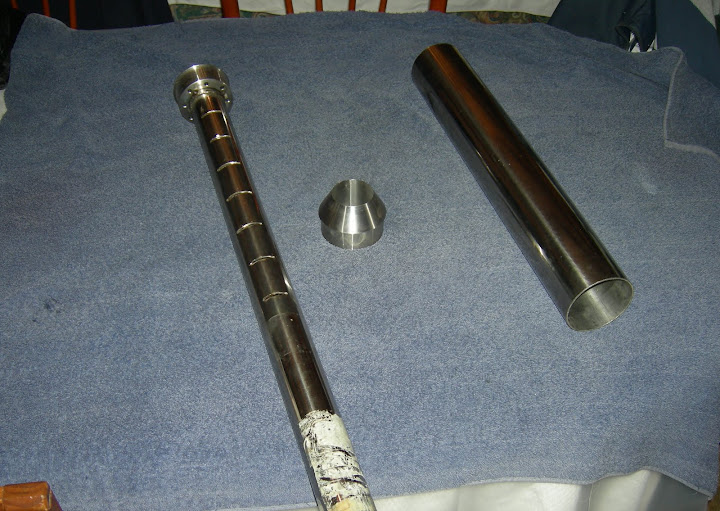

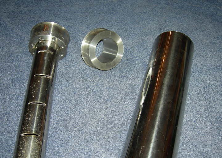

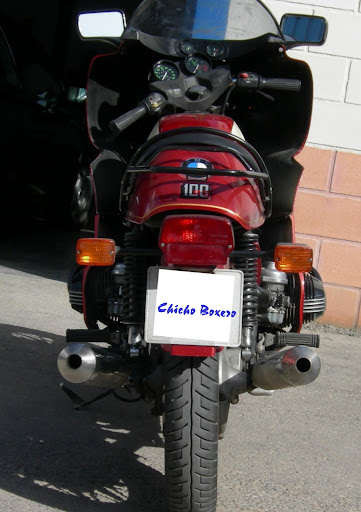

Re: BMW R100S pasada a R100RS (MAS FOTOS) Retomo el post(tubos de escape
Tubos preparados para soldar
Observar el mecanizado de las puntas (no se van a picar, por el grosor y porque como habeis visto son de acero inoxidable
.....y ahora puestos en donde deben de estar
un detalle

Que buen trabajo,y lo mejor es que el artista esta en casa ::) :D
Un saludo ;)
Preciosa amigo Chicho, un excelente trabajo, dejala como esta a quedado muy bonita ;), que la disfrutes muchos Km. y bienvenido.
Gracias Francis me alegro que te gusten.
Bmwero los tuyos tienen un sonido tan.... especial que eclipsó el de los mios, se te oía venir y tu no aparecías hasta un rato despues.
