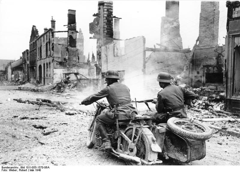

Bundesarchiv_Bild_101I-055-1570-06A2C_Frankreich2C_KradschC3BCtzen_in_zerstC3B6rter_Stadt.jpg
Acabo de averiguar es una r12 ,las leyendas r75 y zundapp aparecieron mas tarde,la foto esta fechada 1940 y la r71 llevaba el chassis tubular , osea casi seguro es una r12.
A mi tampoco me parecen las culatas de la R12, hace poco ví una (publiqué post con fotos) pero igual los nazis modificaban las culatas para resistir polvo o golpes... A saber...
767361370 dijo:
Estás tú apañao con esa informacion... :o
Como bien te han dicho, se trata de una Zündapp k 800 con sidecar.
Por cierto... la "leyenda" de la bmw r75 guerra es una copia de la Zündapp k 750 guerra ::)

Apreciado ADV.
Efectivamente, como te indican nuestros expertos del foro, se trata de una fotografía de una Zündapp k800 de cuatro cilindros. Yo poseo una BMW R12. Adjunto una fotografía de ella.
Es normal que te confundas al identificar esa motocicleta ya que la fotografía está hecha por detrás. La Zündapp k800 tiene la suspensión rígida trasera, lleva un asiento de copiloto Dürkopf que también usó la r12, aunque el que montaba de serie era el Drilastic. El piloto trasero denota Zündapp ya que es un Hella y no un Bosch. También el caballete de la rueda trasera es de esa marca. El cilindro, si te fijas bien es de vávulas laterales como el de la r12, pero tiene dos bujías de encendido. Si la hubieses visto de perfil, no hubieses errado. También te adjunto foto de BMW R75 Guerra y de una Zündapp ks 600 que restauramos hace poco.
