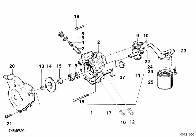

y un par de enlaces también en inglés de lo necesario y como sustituir los retenes (que también andan por el foro y ahora no encuentro.....), me paso por el CO para informarme, que me aconsejen y pedir las piezas que pueda necesitar. Lógicamente me dicen que lo suyo es abrir, y una vez abierto cambiar todo lo que sea necesario, pero que así a bote pronto las piezas que se suelen sustituir son la 7, 8 y 15 del siguiente esquema que me facilitan ellos mismos con mi número de bastidor:
Como he visto que también se suele sustituir una junta tórica roja y una pequeñita negra me he imaginado que sean la número 27 y la 10.

Creéis que solicitando al CO las piezas 15, 8, 7 y las juntas 27 y 10, al tener ya la turbina de aspas metálicas lo podré sustituir todo sin problemas? Son esas las piezas o me he equivocado en alguna?

Buenas. En tu caso no tendrás problemas ya que tu K es de las últimas que se fabricaron, aunque en el esquema ponga el dibujo del rotor antiguo, tienes que tomar la referencia del nuevo (que a no ser que esté oxidado o roto, no hace falta que lo cambies, pero sí su tornillo 13). Todo lo demás perfecto, pero se te ha olvidado la madre del cordero que es el eje de la bomba (número 11) que se desgasta y que vale más de 200€, solución: ponte en contacto con el kompañero sak3 para que te proporcione un Z32 (osea un eje con 32 dientes en el piñón) por bastante menos de la mitad de lo que vale en el conce. Todo lo demás perfecto: piezas 7, 8, 10, 13, 14 (opcional), 15, 17, 27. Ya para rematar la faena, puedes cambiar los tornillos de la tapa y del cuerpo si es que están muy oxidados, pero compralos en una tienda que tengan tornillos de todas clases, en calidad 8.8 zincados.
El tema peliagudo de esto es meter el eje sin romper el retén de agua, así que cuidaico y al lío.
P.D. Sería un buen momento para hacer un cambio de aceite ya que para esta reparación, lo tienes que sacar.
Consejo: Desmonta el circuito del refrigerante y comprueba que no haya restos de aceite ya que en muchos casos llega a colarse algo de aceite del motor al ciruito, cambia también las juntas del tapón del radiador y limpia todo bien (hasta el bote de expansión) para que te quede perfecto.
