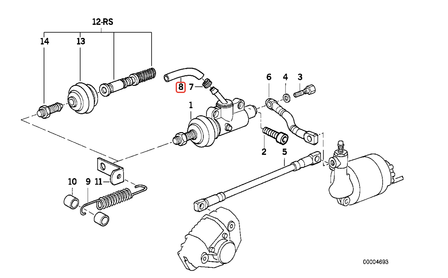

Como os comenté, justos estos días al intentar moverla, pisé el pedal de freno y el pistón supongo que se quedó trabado y se ha quedado totalmente frenada. La bomba, además está como apurgarada, así como me comentó el compañero @Joséct creo que sale más a cuenta substituirla por completo que mirar de reparar con un kit de reparación.
Hoy he mirado, y tiene el símbolo del 12, entiendo que es la de 12 mm.
La que le corresponde es esta de kpartsholland, verdad? a parte de esta opción, hay algo más en el mercado que sea compatible? veo que tiene un precio de 200 eur + envío, aunque me imagino que de existir disponibilidad de original de BMW tendría un precio similar o incluso superior.
Estoy dispuesto a comprar el recambio pero me quiero asegurar de que es lo mas fidedigno al original y sobretodo de que me sirve! no sea que me llegue y después sea incomptatible o haya alguna versión diferente. Os pido ayuda para confirmar.
Por otro lado, es necesario adquirir algo más para reemplazar el sistema de freno trasero? entiendo que tendré que cambiar todo el liquido, pero latiguillos y demás puedo mantener los mismos no?
